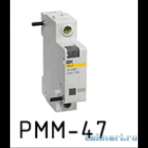

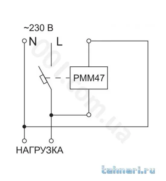

реле напряжения, отключающие сеть при выходе напряжения за заданные интервалы.
Так вот хотелось бы смастрячить такой девайс самостоятельно.
Всё уже придумано до нас.
Расцепитель минимального/максимального напряжения РММ47
Данные легко находятся в сети.
    6.3 KB · Просмотры: 69
    5.9 KB · Просмотры: 60
В принципе, то же реле напряжения, только дешевле в несколько раз.
А все-таки, как устроено считывание текущего напряжения?
В РММ-47? Катушка-электромагнит. С повышением напряжения возрастает его мощность, что и используется для отсекания.. Возможно, современные модели используют другой принцип, но мне это неизвестно..
