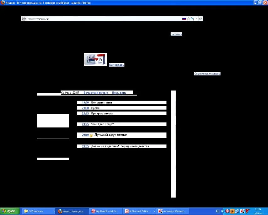

У меня стоит лицензионный Windows XP и Касперский, который при проверке сообщает, что вирусов нет. Однако с недавних пор любая из текущих страниц интернета вдруг иногда превращается в чёрный экран, иногда чисто чёрный, иногда с мозаичными окошками в которые проглядывают фрагменты страницы? Что это может быть? И можно ли это самому исправить?
Прилагаю принтскрин.

Переустановите FF.
У меня стоит Firefox и Internet Explorer. На Эксплорере та же ситуация.
Ясно.
Тогда так: если проблема
с недавних пор
, то попробуйте выполнить Восстановление системы на работоспособную дату.
Важно: и даже при вашем дополнении, этот совет не отменяет предыдущий, насчет переустановки FF.

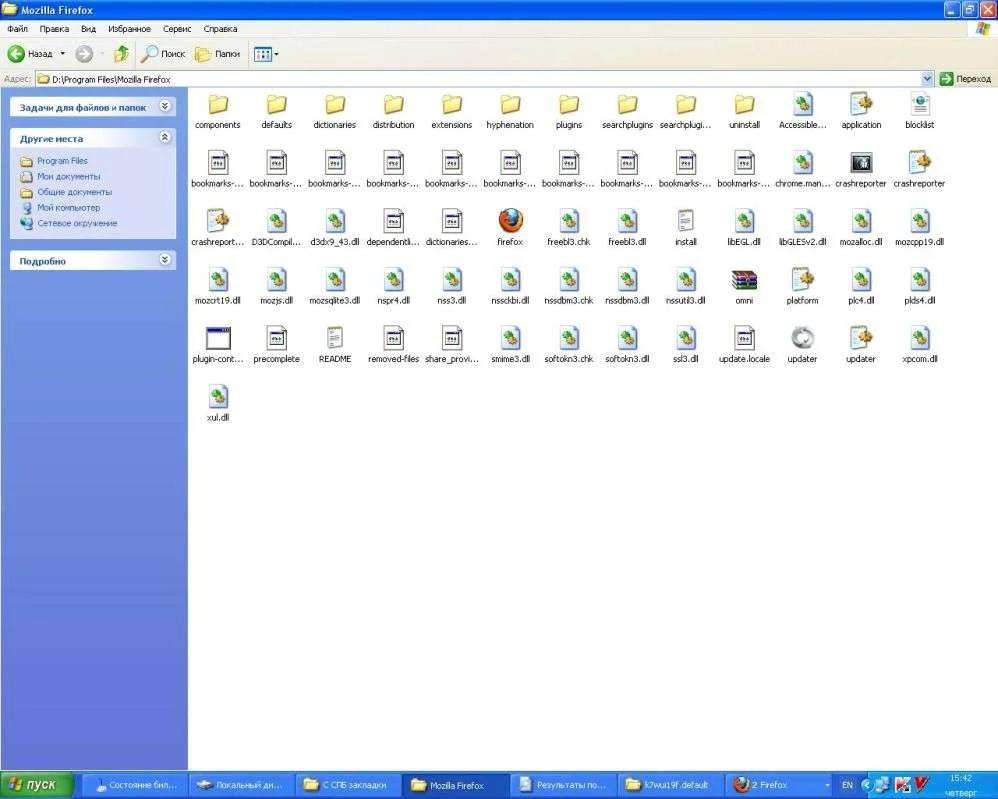

Поскольку 12 файлов из k7wui19f.default не открывались, то я их просто скопировал в папку D:\Program Files\Mozilla Firefox, но после этого старые закладки всё равно не восстановились…
Я пытался их открыть, но "Система Windows не распознает этот тип файла". Предлагают сделать это вручную. Попробовал, - написано: - File extension JSON is not yet described in our database...
Ну, я эти файлы json просто поместил в папку со вновь установленным Firefox'ом.
А вот это уже действие напрочь бессмысленное.
Во-первых, Вы зря схватились за *.json файлы. Почему вы не хотите просто в каком-нибудь диспетчере (при закрытом браузере!!!) скопировать из старого профиля в новый три файла (places.sqlite, signons.sqlite и key3.db)? По-моему, куда как проще. И всё должно заработать. На всякий случай можете где-нибудь сохранить соответствующие файлы из нового профиля.
Но если вы хотите воспользоваться непременно файлом *.json, то тут так: нужно в СТАРОМ профиле найти последний по времени файл (цифры - это дата год-месяц-число), а дальше, запустив браузер, либо открыть его через меню Файл-Открыть, либо воспользоваться сервисом импорта из меню "Закладки".
Дело в том, что файлы places.sqlite, signons.sqlite и key3.db я вообще не нашёл даже через поисковик. А в папке Mozilla Firefox нет папки Profile; На всякий случай шлю принтскрин:
    57.1 KB · Просмотры: 166
Владимиру С - слава!
Огромное спасибо, наконец-то всё получилось. Воспользовался сервисом импорта из меню "Закладки".
Я вам тоже самое (про импорт) еще раньше написал, только не так подробно.
