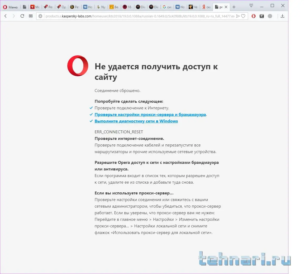

Kaspersky Total Security 17.0.0.611
Обновите до версии 19.0.0.1088. Переход на новую версию бесплатный.
Сделайте новый лог uVS.
Обновить Касперский не удалось ибо переходя на сайт вылетает такое сообщение как на картинке.
