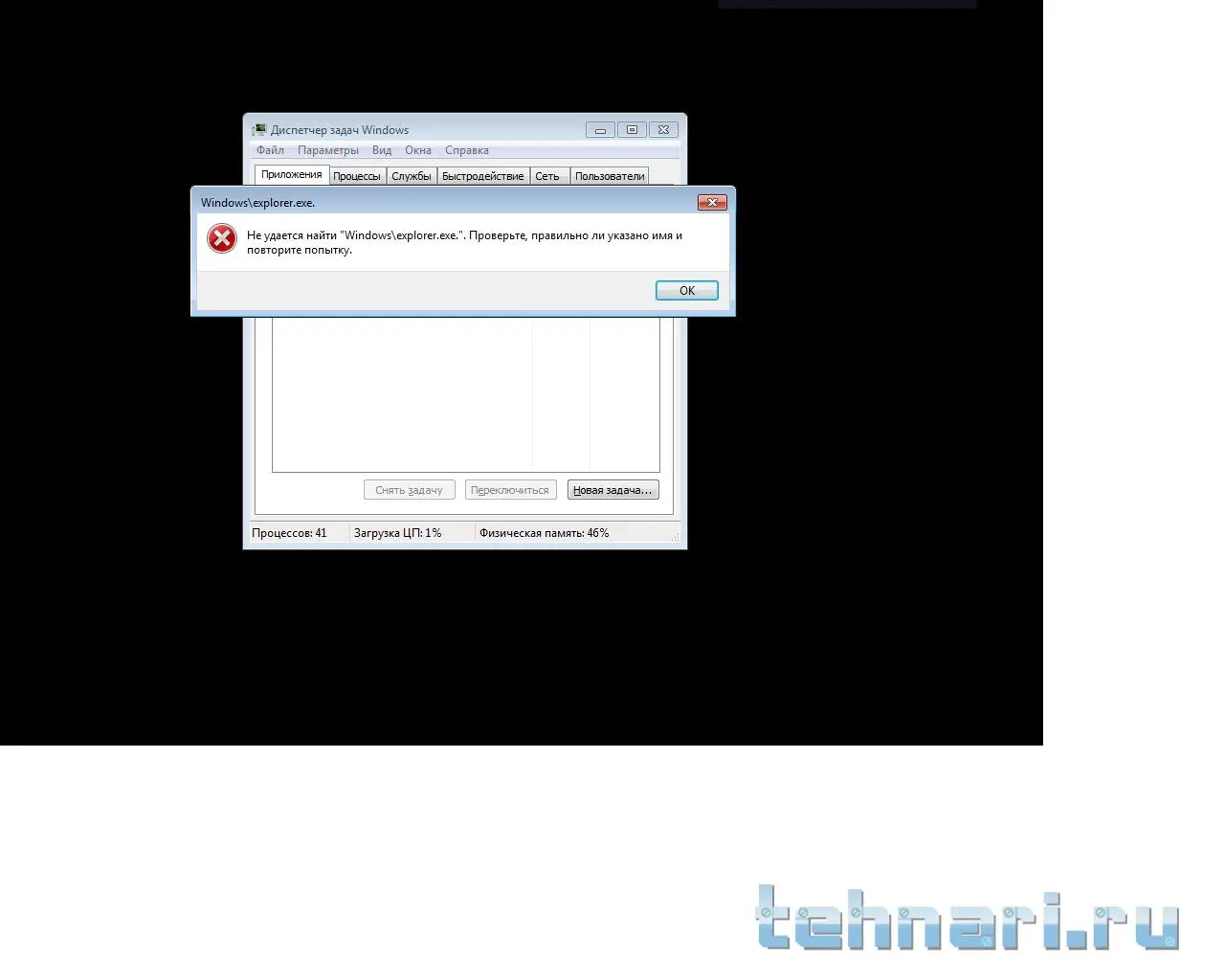

Не помогло,чечный экран сохранился.Работаю через диспечер
Черный экран это после экрана приветсвия и вместо рабочего стола я так понимаю?

Проверьте состояние активации системы, подозреваю, что отсутствие фоновой картинки связано с ошибкй активации системы.
Черный экран может быть до загрузки графического режима, при запуске графического режима - BSOD должен выдавать, белый текст на синем фоне.
СКРИН
СКРИН СТОЛА
    19.6 KB · Просмотры: 91
А в папке Windows файл explorer.exe есть вообще?

СКРИН
explorer.exe
    39.1 KB · Просмотры: 165
что то не вижу пути пути HKEY_CURRENT_USER\SOFTWARE\Microsoft\Windows
    32.2 KB · Просмотры: 71
Запустил стол появился!
