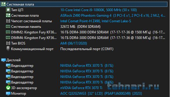

Здравствуйте,не могу понять в чём дело,по среди игры появляеться чёрный экран,точнее монитор тухнет,но сообщения о том что сигнал потерян нет,при это игра работает,все звуки слышны и игра не зависает,то есть стрелять бегать и все тому подоное можно всё работе только экран чёрный,затем после ВЫЛК. ВКЛ. монитора картинка появляеться и всё работает,что монитор что видюха на гарантии,интересно может ли видеокарта давать сбой и поэтому монитор тухнет,или же это все так монитор?
P.S стресс тест видиокарты делал 30 минут и ничего,температура не выше 76,после стресса сразу запустил Callisto Protocol настройки графики ультра,и ничего не глюка ни перегрева,появляеться он совершенно рандомно

Монитор к вк подключен напрямую или через переходник/адаптер?
С самого начала такое или со временем появилось?
Напрямую, через Display port, появилось это со временем
Проверить можно тупо подключив временно другой монитор...Хотя скорее всего что то с драйверами или настройками ВК...И кстати как вариант дело может быть в кабеле дисплейпорт...

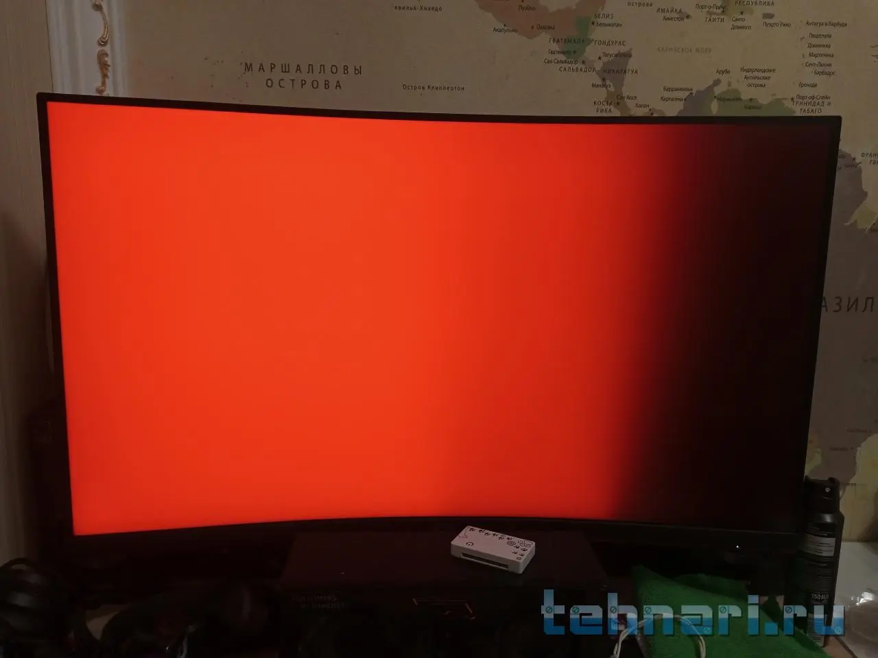

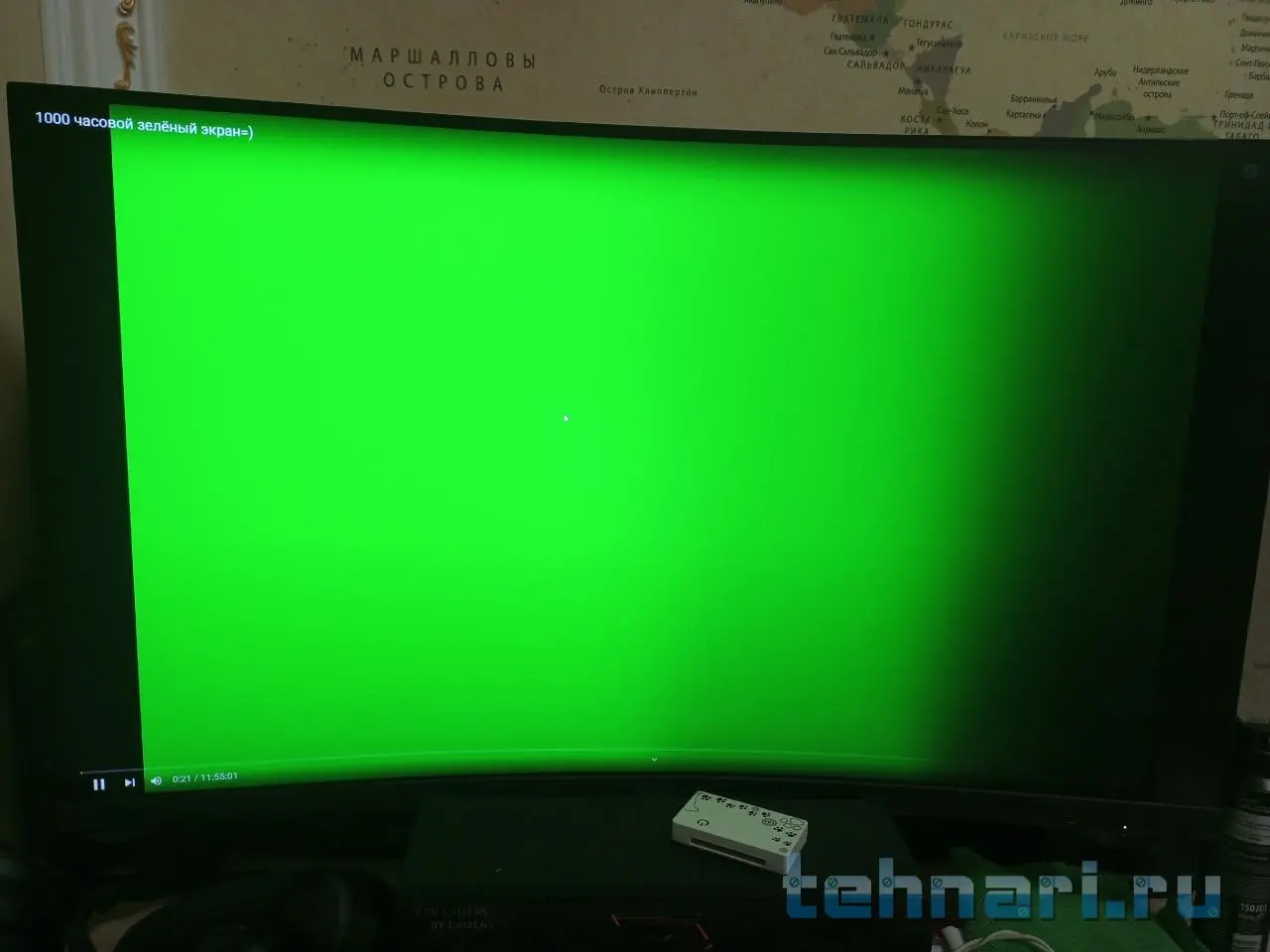

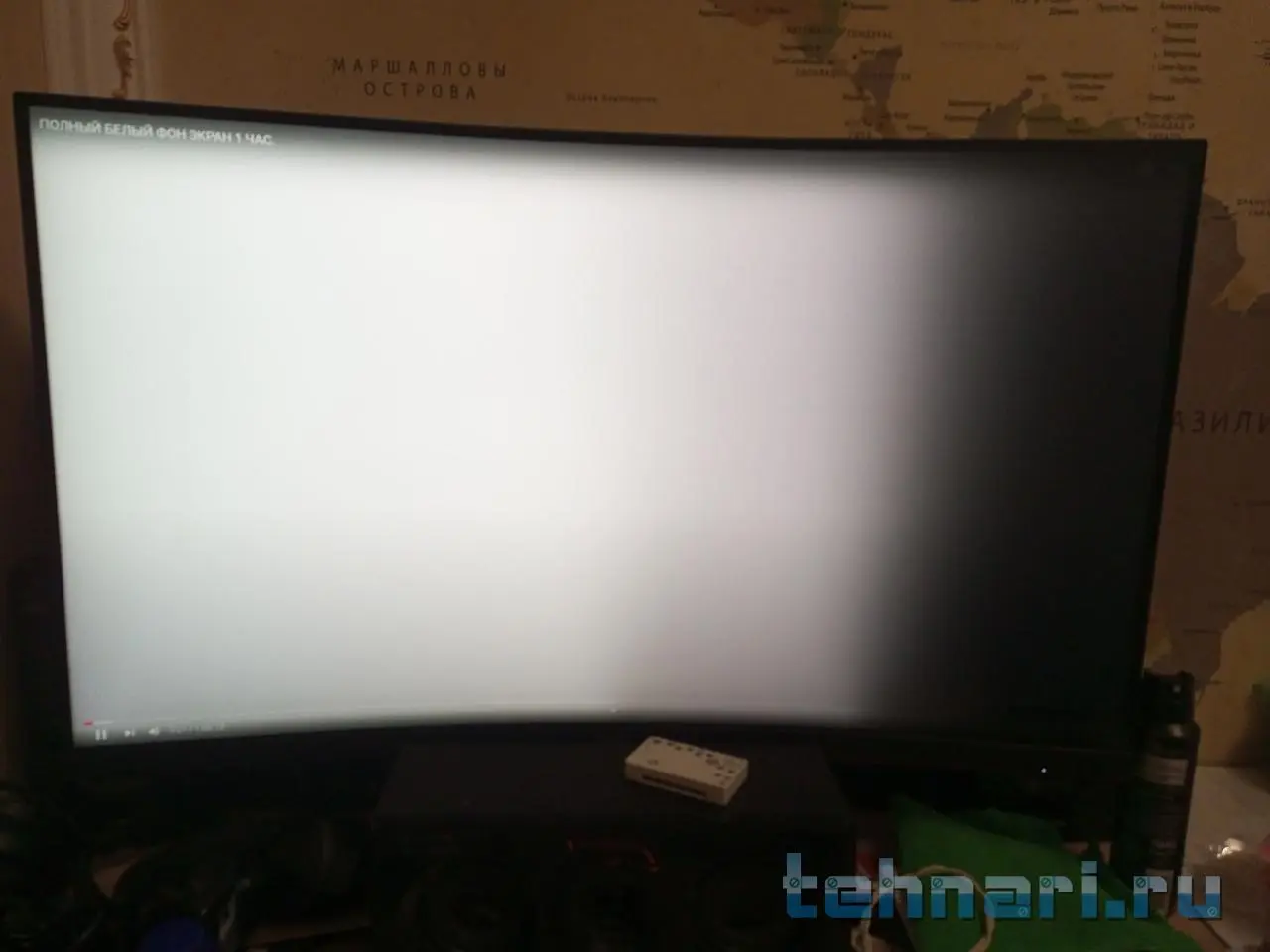

буквально вчера вышло обновление драйверов,пока посижу проверю,потом попробую другой монитор и кабель,кстати забыл написать, после однонго из глюков случилось это (фото ниже) после перезагрузки пропало,и больше пока не появлялось

сейчас снова появилось это во время игры,ВЫКЛ ВКЛ монитора помогло,на несколько секунд затем снова погас,снова ВЫКЛ ВКЛ и все работает
Верни мон по гарантии, если она не прошла.
