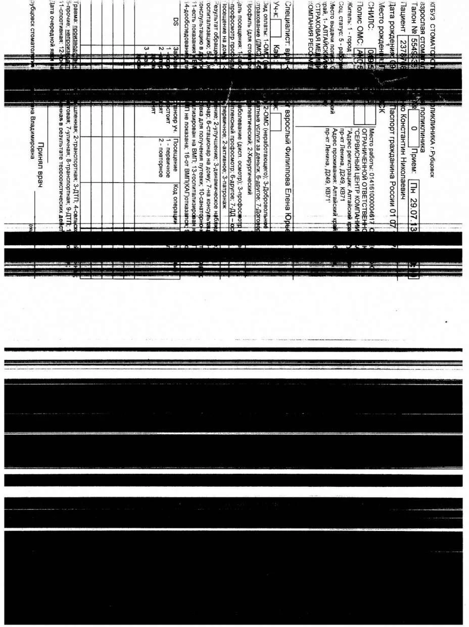

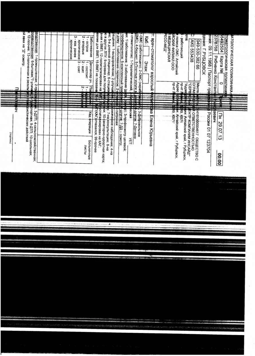

Здравствуйте!!!! Клиент принёс мне принтер Xerox Phaser 3250 с такой вот неисправностью. С другим картриджем печатает нормально. По моей версии это не контакт фотобарабана!!!! Смазывал его контактной смазкой, помогло но не надолго, потом менял,соответственно, фотобарабан тоже помогло но не надолго. Подскажите как это устранить!!??

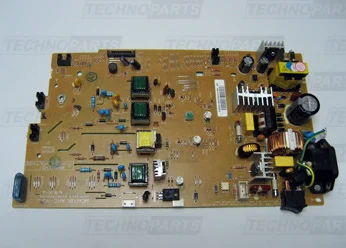

контактная группа в самом принтере, от барабана на плату, плата там часто тонером засыпана, проверяйте контакты там
левый нижний угол

Я бы предположил, что контакт пропадает на коротрон (PCR). Пропадающий контакт на фотик наоборот пробелы давать будет.
