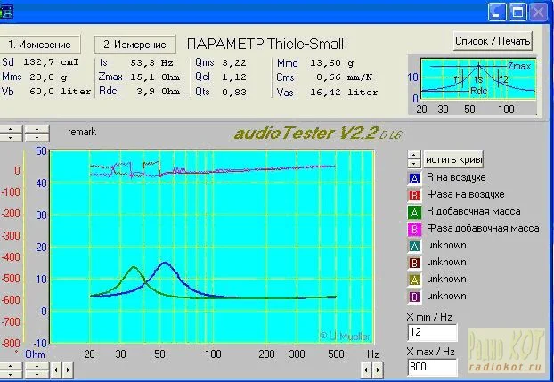

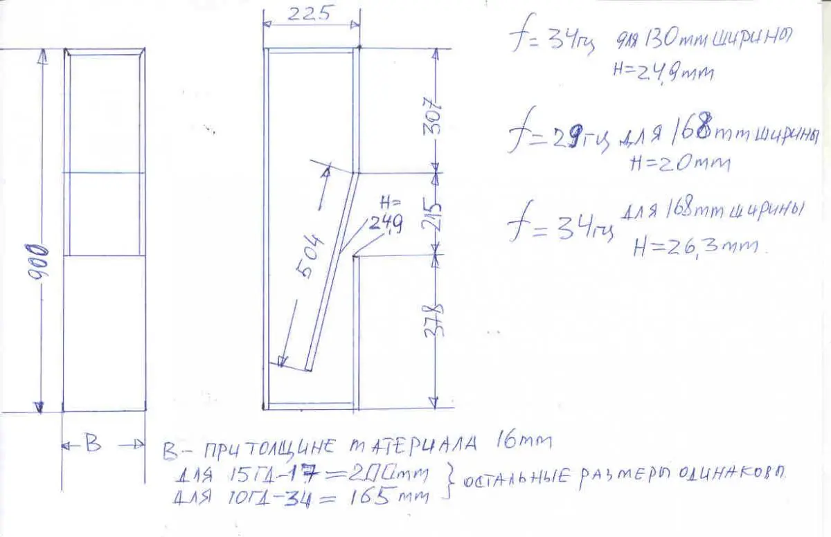

Извеняюсь если пишу не в тот раздел куда надо, знаю что в интернете куча вопросов на форумах про 25гдн, но ничего нудного там нет, может быть у кого нибудь есть чертежи бэндпассов, фи, чв для 25гдн 5" прошу поделиться. Прошу не писать что чертежей в интернете много, прошу не писать всякую фигню, только чертежи)
Извеняюсь за ошибки
Выложи параметры динамика Могу посчитать ЧВ.
25гдн 3-4 параметры на фото сверху или вот на сайте radiokot.ru/lab/hardwork/80/ заранее Спасибо

Мерить самому надо. Миллион раз писалось. Иначе неудача 100 пудов

Пример расчета ЧВ, настроенного на 40Гц, для сабвуфера калибром 12″(Эффективная площадь - 480 кв.см). Sтуннеля = 480*1.5 = 730кв.см. Lтуннеля = (343/40)/4 = 2,14метра. Для удобства, длинна туннеля (L) на всех наших рисунках изображена красной линией.
Может объяснить откуда взялось и что означает число 343 и число 4. И я не понимаю как посчитать ширину и толщину тунеля?
Считаю Программой Hornresp всё предельно ясно
25ГДН3 для лабиринта подходит. Но разброс параметров очень большой. Нужны TS параметры именно твоего динамика, а не чужие взятые с интернета.
Верно. Звука не будет, будет просто ящик с динамиком.
это если повезет) у меня была пара, которая никак не укладывалась.
343 м/с - скорость звука, 4 - потому что четвертьволновый
Да было бы сказано...
