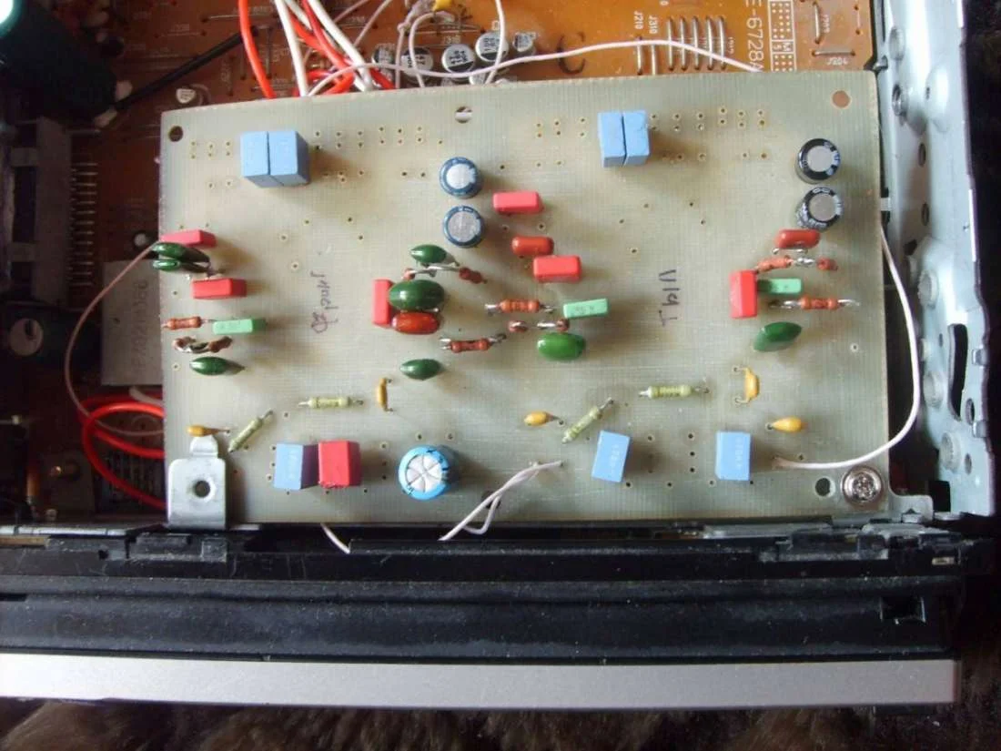

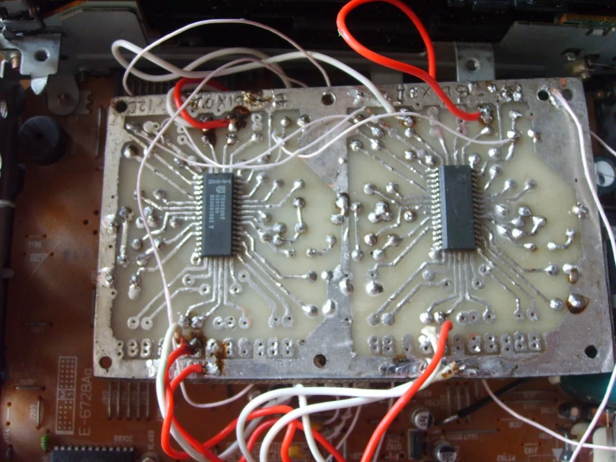

Имелась автомагнитола Панасоник Собраный на TDA7384( оконечник) и
TEA6320T(Блок регулеровк тембра и громкости с выходом псевдочетыре канала +комутатор на 4 входа )
За не надобностью решил сделать из неё нормальный четырёх канальый усилитель,
Благо выходная микросхема позволяет.
Первым делом с помощью строительного фена демонтировал с платы TEA6320T
За тем заменил для улучшения звучания TDA7384 на TDA7560
(этот шаг не обязателен , но желателен)

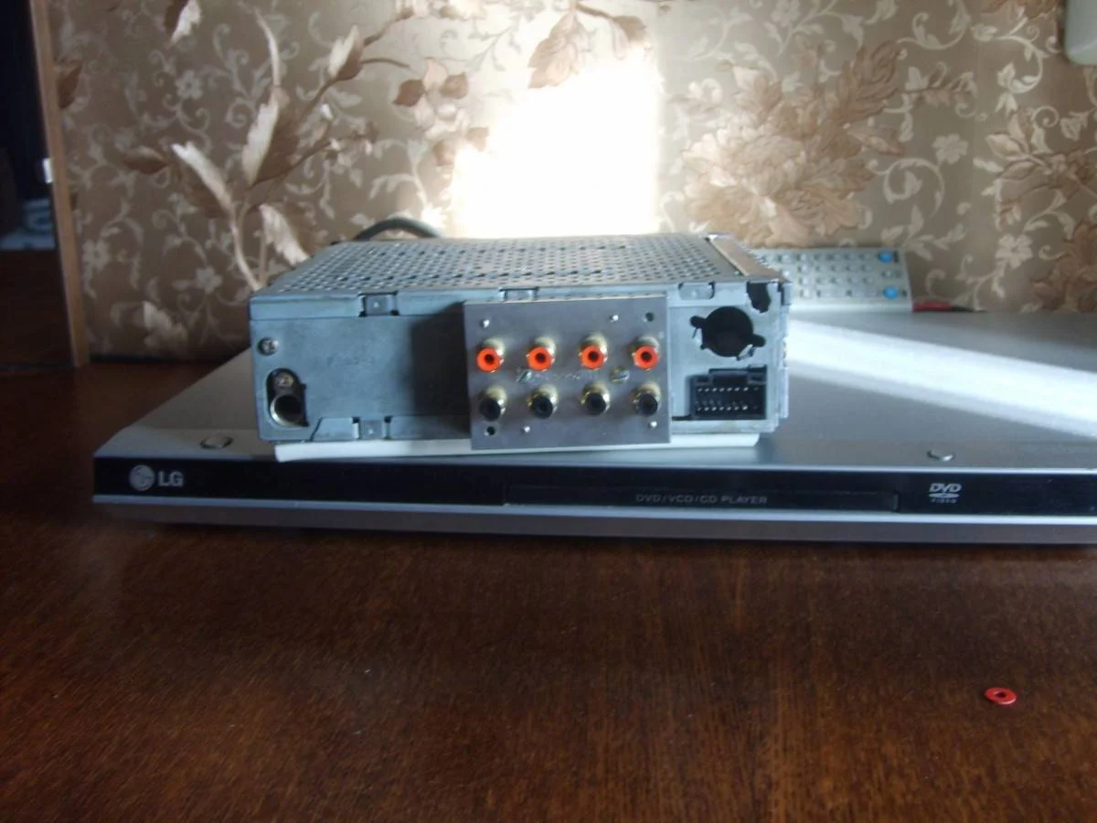

На задней части были установпенны входные гнёзда
Изготовлена плата предворителного усилителя
Стого по даташиту TEA6320T.Установленна на место ЛПМ .
Управление микросхемами по шине I2C.
подключено паралельно через 100 омные сопративления (1 и32 ноги
микросхемы)
Выход с микросхемы которая используется во фронтальной части снимается с 3 и 30 ноги
Для тыловой 4 и 29 .Это позволяет регулировать не только баланс
право -лево но и Фронт - тыл

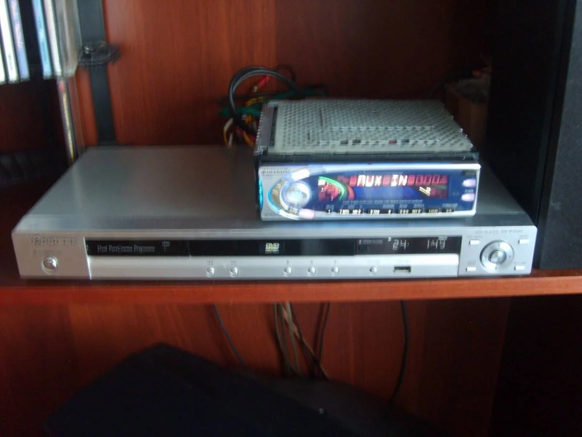

Теперь это выглядит вот так

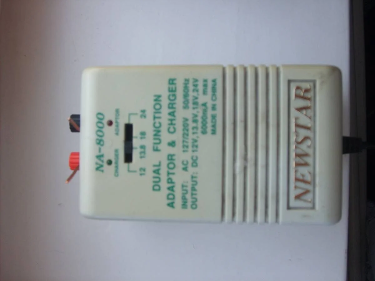

Молодец.Как питание организовал?
Без заморочек

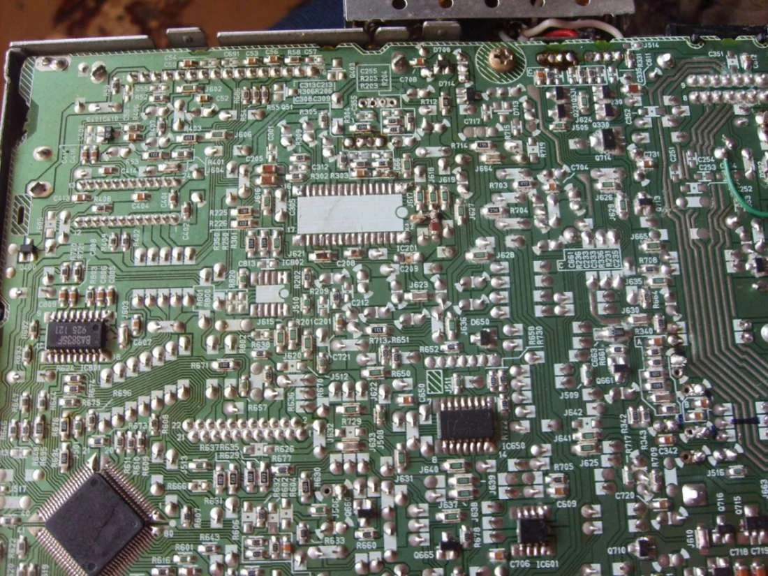

Есть магнитола кассетная без линейного входа. Как думаешь? Можно ли на ее основе , сделать усилок без суйщественного измененияния конструкции?
А На чём собранно?
Я не силен в электронике.
Но на сколько я понял TA8229k и LA4725
И задача думаю подать входной сигнал минуя ПУ.
посмотреть даташит на мс и подключиться напрямую подрезав дорожки, создавайте тему с подробными фото и вам помогут
Ну примерно так и представлял.
Я так понимаю основной усил это ТА8229К?
Если да то к каким пинам цеплятся?
Думаю автор темы не будет против если мы пару сообщений напишем...:tehnari_ru_889:
думаю парой не обойдётся, не засоряйте чужие темы, создайте свою
с фотками чтобы показать куда прицепить провода
LA4725 вот оконечник
На чём собран предварительный и какое управление
электронное или резисторы?
Большое спасибо, разобрался.
автор темы задал выше наводящий вопрос, чтобы сохранить максимально функционал устройства, регулировки темброблока и т.д. а не тупо как предложил я направить сигнал прямо на оконечник...и если вас интересует такой расклад то я думаю надо прислушаться к мнению автора темы
Резисторы- это те крутилки с переменным сопротивлением?
Если да то регулировки электронные
пред на TA8229K
Хотелось бы подробное фото
Все. теперь точно разобрался.
Сигнал пустил через конд сразу после выхода с предусилителя.
Все регулировки и управление сохранились.
Проблема была в том что из за незнания я принял УНЧ за предусил...
Попозже темку создам с описанием коструктива.
Большое спасибо Гостю за идею и asco за консультации.
