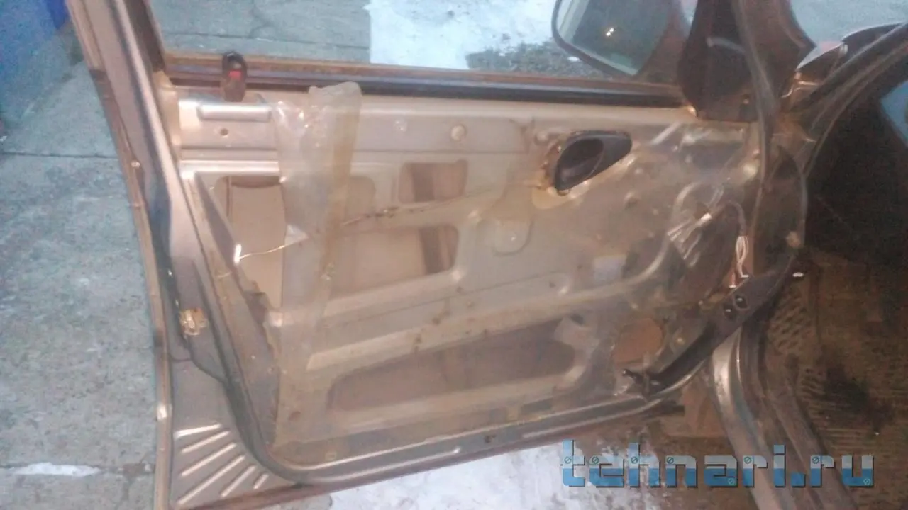

Сломались на машине наружные ручки передних дверей, ну думаю не проблема, но я ошибся. Поехал с матерью в магазин "Жигули" и купил там ручки, приехал домой и начал снимать обшивку дверей, потом с горем пополам снял сами ручки и началось самое весёлое. Со старых сломанных ручек демонтировал замочные скважины и начал их устанавливать на новые ручки, на правую поставил без проблем, но с левой возникла проблема. Новая левая ручка оказалась бракованной и мне пришлось дорабатывать её напильником :fase: В итоге обе ручки были установлены на машину и я был этому рад,но не надолго. Оказалось,что пластиковые фиксаторы обшивки после демонтажа потеряли свои свойства и не хотели держать обшивку,пришлось покупать новые. Я заметил подозрительное поскрипывание и заедание водительской двери,произвёл беглый осмотр и обнаружил страшный люфт ограничителя двери,в итоге ограничитель теперь стоит новый. Замена ручек и ограничителя двери меня сильно помучила,но я справился. Лично моё мнение,когда ремонтируешь мотор устаёшь меньше,чем когда возишься с дверьми или салоном.
Хорошо, цель достигнута!
Так и есть. Непривычные позы при работе.
