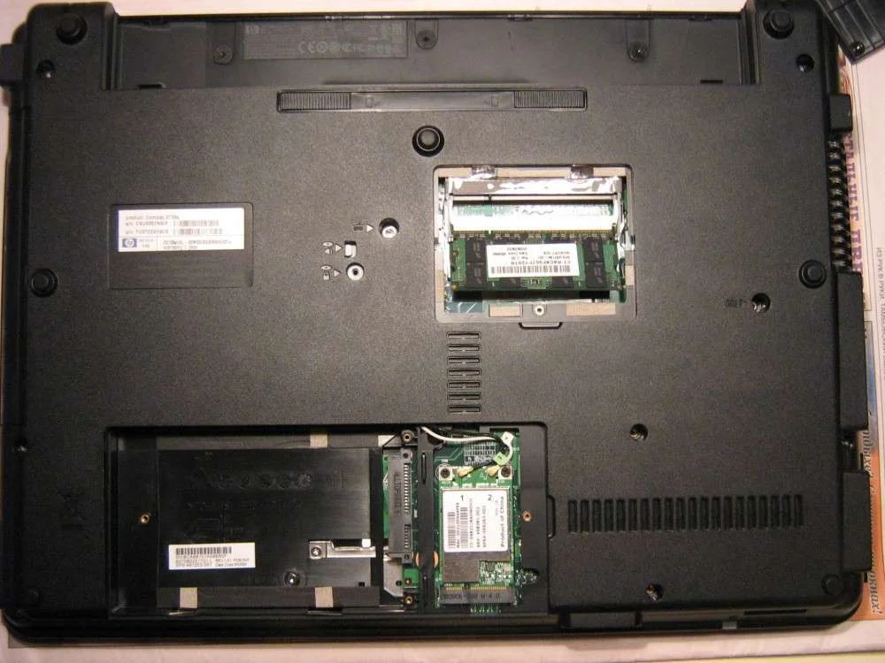

Несмотря на предупреждения о сложности поставленной задачи,я всё же решил рискнуть и почистить этот ноут "самостоятельно". В этом посте я надеюсь получить полезные советы по этой процедуре.:tehnari_ru_837:
Полезный совет- прямые руки и голова,которая думает наперед чем руки :)
weles, спасибо.
А кто нить разбирал НР 6735s? Нужно ли откручивать крышки от памяти, ЖД и Вай фая?
Клаву похоже снимать придёться.
ой блин.. ну конечно же крышки нужно откручивать.. в отсеке памяти и ви-фи стоят болты клавиатуры и мыши.. клава одним крестовым болтом мышь двумя болтами с головкой на 5.. (рядом с ви-фи картой)
под хардом болт корпуса..
и незабудьте, что под дисплеем планка крепится специальными укороченными болтами, чтоб неполучилось пупурышек на планке..
разбирать полностью, если первый раз - смотрите, как уже сказал Hacker длину винтов, иначе можете получить неприятный сюрприз. рядом с WiFi может быть два винта, которые будут держать верхнюю часть корпуса.. короче, совет - не торопитесь.
Открутил все крышки сзади, снял память шурупов нет. Под жёстким диском есть но их похоже снимать не требуется.
В отсеке вифи открутил ещё один шуруп. Под памятью этикетка наклеена на тёмную плюнку, может под ней есть тоже шурупчик? Ладно попробую клаву снять...

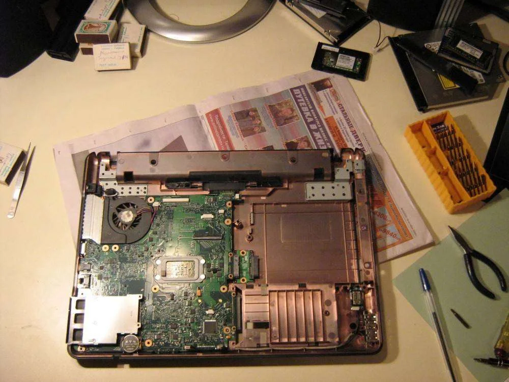

Не пойму как снять клаву. Здесь явно секретик...
Снял панель над клавой. Она закреплена шлейфом ведущим к кнопке пуск... Клава сниматься не хочет такое впечатление что примерно под клавишей F её что то держит. С обратной стороны только отсек памяти. Кто знает под этикеткой с плёнкой есть шуруп? На ощуп там чувствуется что то выпуклое но на шуруп не похоже.
    91.9 KB · Просмотры: 522
Подскажите пожалуйста есть ли под ней шуруп держащий клавиатуру?

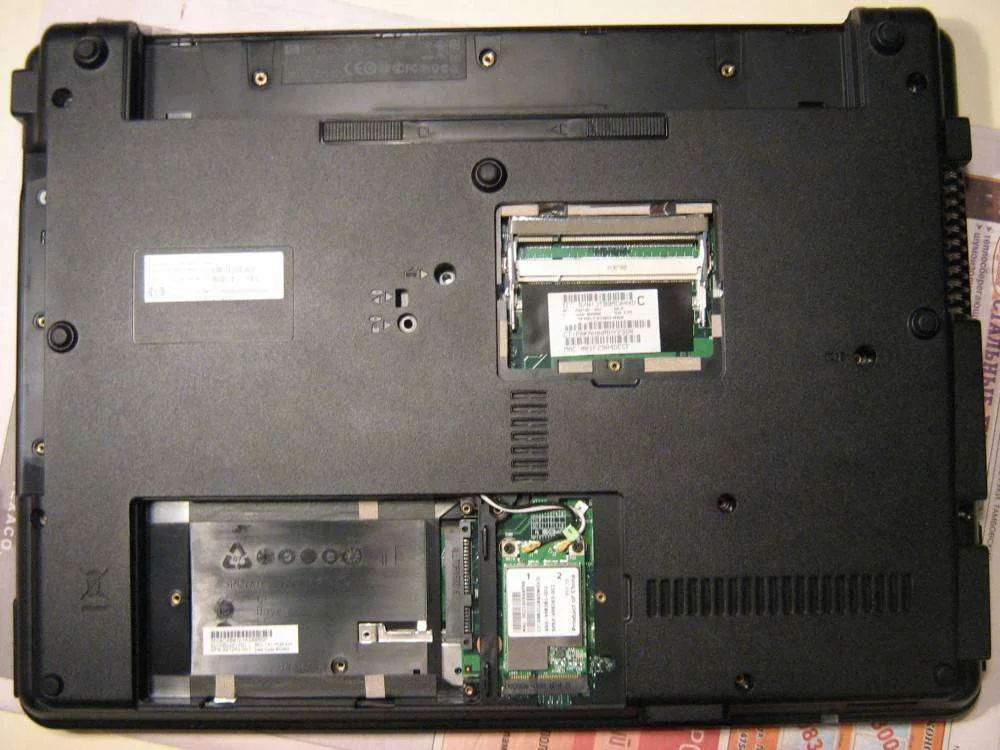

Всё почистил, собирать стал, верхняя крышка ложиться с небольшим зазором, сейчас ломаю голову что не так.
УСЁ!!!!!!!!!!!
Всё почистил, собрал, лишних деталей не обнаружено, температура проца снизилась, всем спасибо за предупреждение, помог хороший настрой, но всё равно было трудно... Кто решится на чистку ноута вот как вам предстоит разобрать его, советую записывать, а я ещё фоткал - помогло!:tehnari_ru_288:
    104.2 KB · Просмотры: 168
Температура упала, теперь от 49 до 51(без особой нагрузки) с нагрузкой повышается, но этого не достаточно... В чём ещё может быть трабла?
Термопасту менял? Перегрев конечно на лицо: как вариант купи охлаждающий коврик...
Я тож думаю что термо пасту надо было поменять... а может и куллер получше установить, но это теперь позже.
Отнесите лучше в нормальный СЦ.
Кроме замены термопасты нужно еще заменить термопрокладки.
