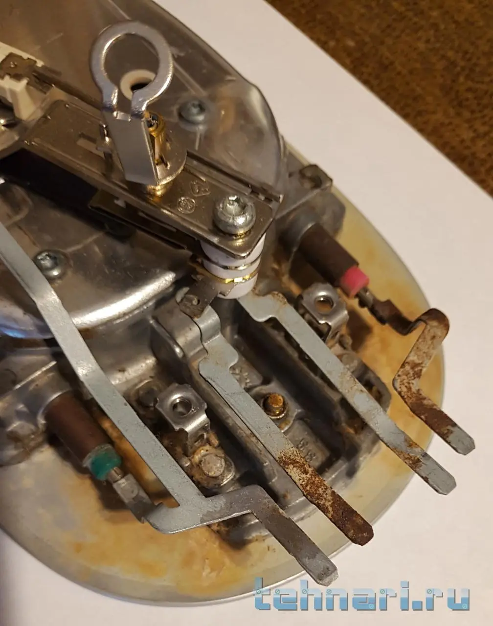

Наконец то взялся "допиливать" свой утюг, наверное НГ поспособствовал....доооолго собирался и все-таки взялся за чистку и доработку конструкции.
Сразу скажу, первый раз разбираю утюг. Перед разборкой утюг работал исправно, но был один дефект, насколько помню он проявился сразу после покупки.
Когда заливал до максимума резервуар с водой из-под закрытой крышки резервуара постоянно подтекала вода, причем если "интенсивно" гладил и резко махал утюгом в разные стороны воды много вытекало. На белье, простынях прямо мнОго было капель...даже разбрызгиватель применять не приходилось((
Причем вода стекала в обе стороны, когда ставил утюг вертикально из под крышки резервуара капли стекали вниз на кнопки и далее вниз по ручке, правда капель гораздо меньше было..
Вскрытие показало что с носика утюга, как я понимаю, эта вода помаленьку стекала вниз по внутренней стороне термостойкого пластика прямо....кхе...к клеммам питания утюга....там где переменное 220v.
Учитывая картину на фото, ржавчину это чего получается крайние пластины, куда приходит сетевое напряжение во время работы утюга были влажные/мокрые??
