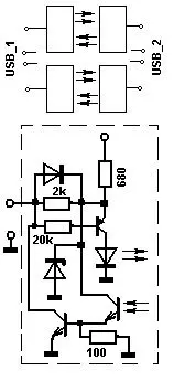

    6 KB · Просмотры: 357
Простите, а что за таинственные транзисторы и диоды? Или это какая-то оптопара? Поиск по картинке ничего не дал...:kot3:
Это секретная разработка одного из питерских НИИ. :)
А если серьезно, то Вам Владимир Игоревич пытался предложить перевести электрический сигнал USB в оптический, передать его по световоду, а на другом конце преобразовать оптику в электричество.
Добавлю еще, что для этого Вам потребуется четыре таких преобразователя и четыре световода - по два на каждый сигнал USB с каждого конца. Можно обойтись и одним световодом, тогда придется искать лазеры с разной длиной волны излучения и фотоприемники к ним.
Осмелюсь напомнить глубокоуважаемым мэтрам, что суть работы (передачи сигнала) в протоколе usb основана на дифференциальной паре, с достаточно узкими требованиями в плане импенданса и емкости по линии. Рискну также высказать опасение, что четыремя оптопарами на кучке дискретной рассыпухе задачу решить не получится, КМК. Даже лазерами :)
*к сим опасениям меня подтолкнуло беглое прочтение части 7-й спецификации на USB 1.1 (pdf, eng).

...добавлью что #2 ето мое творение и вопроси ко мне, но неоткажусь и помощи... и ТС потребуеться только то, что на рисунке....ЮСБ ето ведь два сигнала, а токовая петля есть только подробность........
Не все так просто. Например, для того, чтобы переключать приемник в режим low-speed (мышь), необходимо подтягивать "d-" к +5В через резистор.

....интересно, почему никто не увидел в моей картинке "токовую петлю" длиной 101 метра и 101 милиметра??? ето, имхо, удовлетворяет требованиям ТС....
