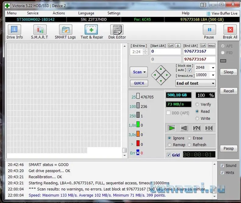

Всех приветствую.Есть такая проблемка небольшая и не могу сообразить куда копнуть.
Собственно суть проблемы описана в заголовке.Тут с подробностями будет.
Имею 4 жестких диска,на 2-х из них установлены ОС(windows 7 и windows 10) Устанавливались ОС не зависимо друг от друга т.е диск windows 7 уже был,он был отключен,поставлен другой диск и на него была установлена windows 10.По умолчанию загружается windows 10,выбор системы осуществляется через меню выбора дисков F12.И вроде все прекрасно работает,но периодически вылазит chkdsk,при загрузке.Проверка при этом идет по всем установленным четырем дискам.И если дать проверке завершиться,то все отлично работает,так же все прекрасно работает если прервать проверку.Закономерности вылазания chkdsk я уловить не могу.Может неделю загружаться все хорошо,потом два дня подряд вылазит chkdsk.Работа ПК всегда завершается корректно.
Связываю эту фигню, с установленным диском с windows 10,но че не так то?Предполагаю,что нужно диск с семеркой нормально добавлять в загрузочное меню?Но как не добавленный диск связан с chkdsk?
Сделал тесты обоих дисков викторией и вроде все ок.Шлейфа и питания и интерфейсный переставил,единственное,что не поменял их на новые.Результаты тестов викой и логи chkdsk выкладываю.
P.S Модераторы,если раздел не подходящий,то перекиньте в нужный.Спасибо.

1 раз дождись чекдиск до конца и перестанет запускаться.
Не, это так не работает:) Вроде в тексте писал что все равно вылазит,но нет(оказывается не писал).Короче и полная проверка проходит и все равно рандомно опять запускается.Если бы все так просто было,я бы на форум с фигней со своей не лез.
Четвёртый скрин 199 пункт проследи. Если будет увеличиваться, то ищи плохие контакты у диска.
