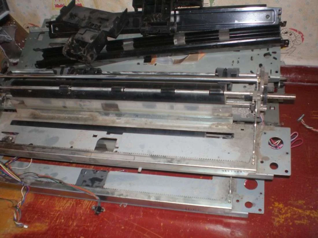

В общем постоянно сталкиваясь с проблемами выполнения на должном уровне мелких работ, в частности гравировки и нанесения надписей, было решено искать выход. Выход был найден и показался мне не очень сложным в исполнении. Конечно хотелось бы сделать большой и крутой станок для всевозможных работ, но так как это удар по кошельку а его надобность в будущем не известна, то я решил сделать так сказать пробный вариант станка из так сказать подручных средств. Задача поставлена надо искать материал. Сразу позвонил знакомому из сервисного центра, который за спасибо отдал мне 5 матричных принтеров (ну конечно не рабочих :) )

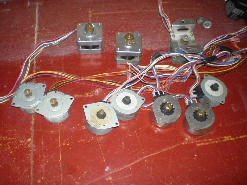

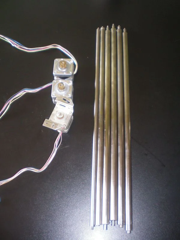

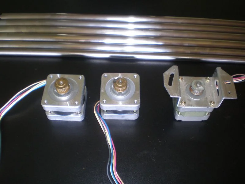

Из них были изъяты стальные направляющие и шаговые двигатели из которых и планируется постройка. Были отобраны три двигателя (у них самый маленький шаг) и шесть направляющих. 4 направляющие по 45см (14мм в диаметре) одна 45см (12мм в диаметре) и одна 45см (10мм в диаметре)
10мм-вую направляющую я отложу в сторону а 12мм-вую распилю пополам и сделаю из половинок ось Х для движения каретки вверх-вниз.
Ну а 14мм будут трудиться над перемещением каретки над столом.

До принятия решения по втулкам/ЛПШ/роликам/кареткам рекомендую провести небольшое исследование направляющих на предмет твердости. А именно - проверить на "искорку" посредством точильного станка и на царапину быстрорежущей сталью (сверлом например).
Если искра будет заметно беднее того же сверла из быстрореза, а царапина будет глубокой и заметной, то валы скорее всего не из высокоуглеродистой стали, а поверхность без должной закалки. В паре с шариками линейных подшипников высокой твердости (у ШХ15 она составляет порядка 200HB) направляющие будут быстро изнашиваться. В таком случае лучше подумать о втулках из цветмета (бронза) или полимеров (фторопласт, полиамид) с наполнителем.
В матричниках Epson (1050, 1170) мне чаше попадались валы с невысокой твердостью, для пары качения не подошли.

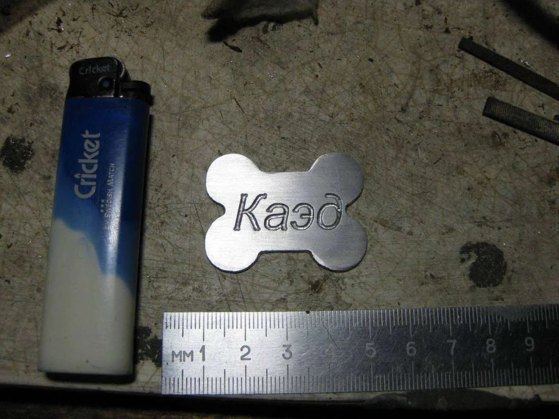

Маленький пример из недавнего - dogtag попросили для собачки. Нарисовано минут за 20-25 (две стороны, с выводом управляющей программы), вырезало минут за 45 (с учетом установки и смены фрез). Во время резки пили кофе и смотрели кино...
