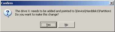

Щелкаем мышью по пустым полям в колонке Drive и в выпадающем списке выбираем свободные буквы, под которыми у нас в Windows появятся разделы Linux. Назначив буквы, нажимаем Save Assignments. Перед сохранением установок программа еще раз поинтересуется правильностью нашего выбора.
рис.3
Затем необходимо перезагрузиться.
