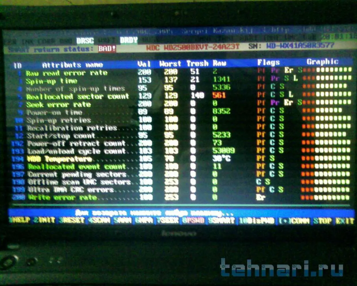

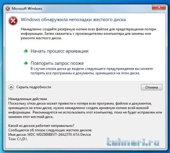

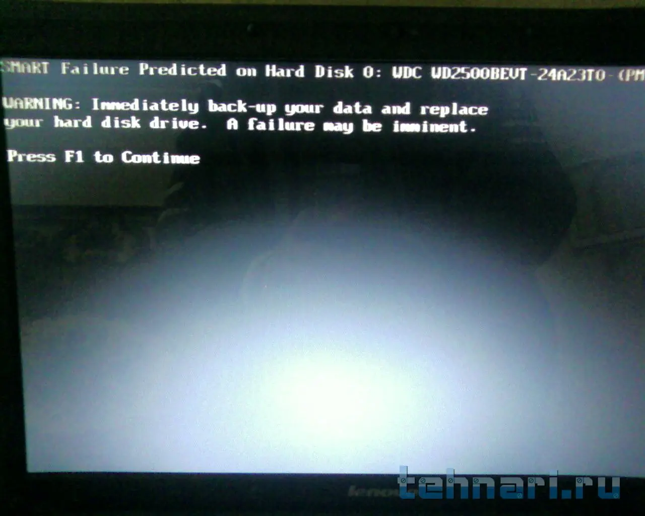

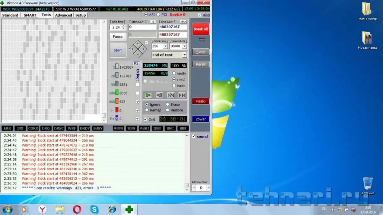

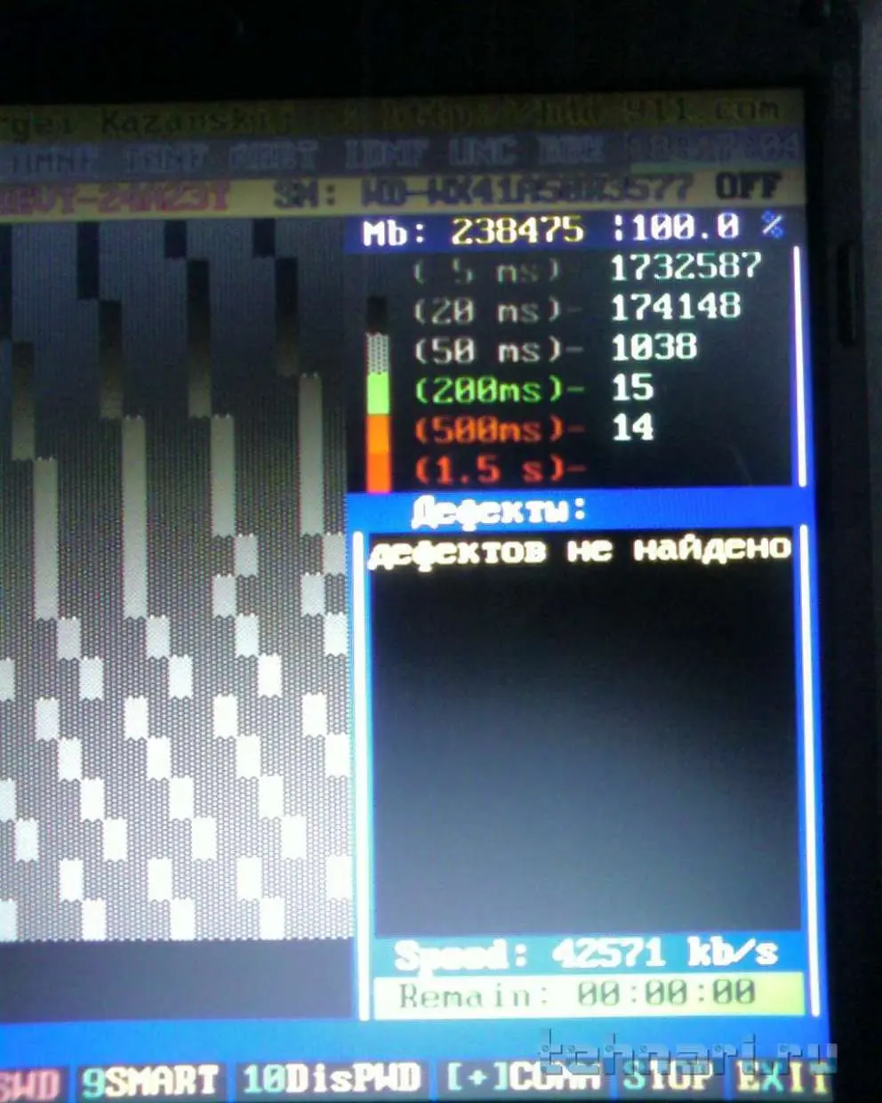

Здравствуйте! На ноуте начали появлятся сообщения, типа проблемы с диском. Прошелся по диску викторией, сначала в винде, потом под досом.
Что само интересно, картина несколько отличается. Как посоветуете лечить?

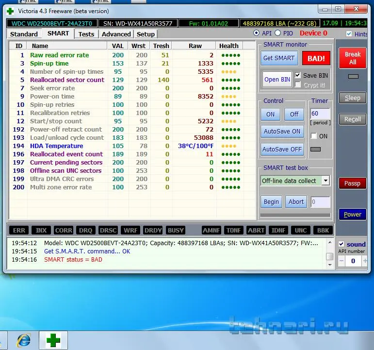

Пока ничего не посоветую - по этим скринам ничего криминального не вижу. СМАРТ дайте.

Посмотрите на 05-й атрибут СМАРТ. Переназначенных секторов уже 561, а пороговое значение выше текущего и наихудшего, что недопустимо.
Система предупреждает вас не зря - надо сохранять данные и менять винт - ему больше доверять нельзя.
