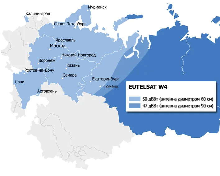

триколор довольно широко распространен, наверняка у ваших знакомых или знакомых знакомых уже есть. на крайний случай можете связаться с установщиками данного продукта, поюзаете у них в офисе, может дадут контакты своих клиентов. если они уверены в своем продукте, то будут рады лишний раз прорекламировать свой товар. внизу кстати карта охвата спутника, взятая с их сайта.
у меня родственники пользуются, на урале нареканий по качеству нет никаких. нарекания есть к доступу - часто закрывают доступ к проплаченным каналам (там все разделено по пакетам). уточните этот вопрос у установщиков, убедитесь, что договор на предоставление "информационных услуг" вы заключаете именно с триколором, а не с посредниками, которые недобросовестно и/или несвоевременно выполняют свои обязательства. триколор довольно большая контора, чтобы обманывать своих клиентов, а посредники - кто знает, что у них на уме.

Есть. У моего тестя установлен комплект "Триколор" (территориально- северо-восток Костромской области), в дождливую погоду наблюдается потеря сигнала. Установщики исправлять косяк не хотят. Объясняют проблему малым диаметром тарелки. Спрашивается: где ж вы были, родимые, когда ставили антенну??? Почему не предупредили о возможной проблеме???

С бытовыми антеннами эти проблемы неизбежны, тут уж все зависит от региона (уровень сигнала) и от плотности и состава облачного слоя (прохождение) Как бороться? Иметь тарелку большого диаметра и малошумящую головку, терпеть неудобства будете реже. Или не обращать внимания, не так уж часто это и бывает. У меня были тарелки 1,5 метра, сейчас стоят 28Х36 см, разницы никакой нет, в грозу прохождения нет ни с большими, ни с малыми, это бывает пару раз в год по 10 - 20 минут
