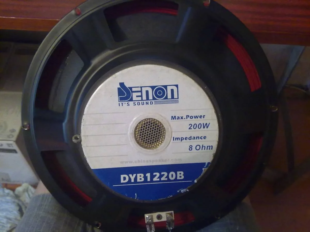

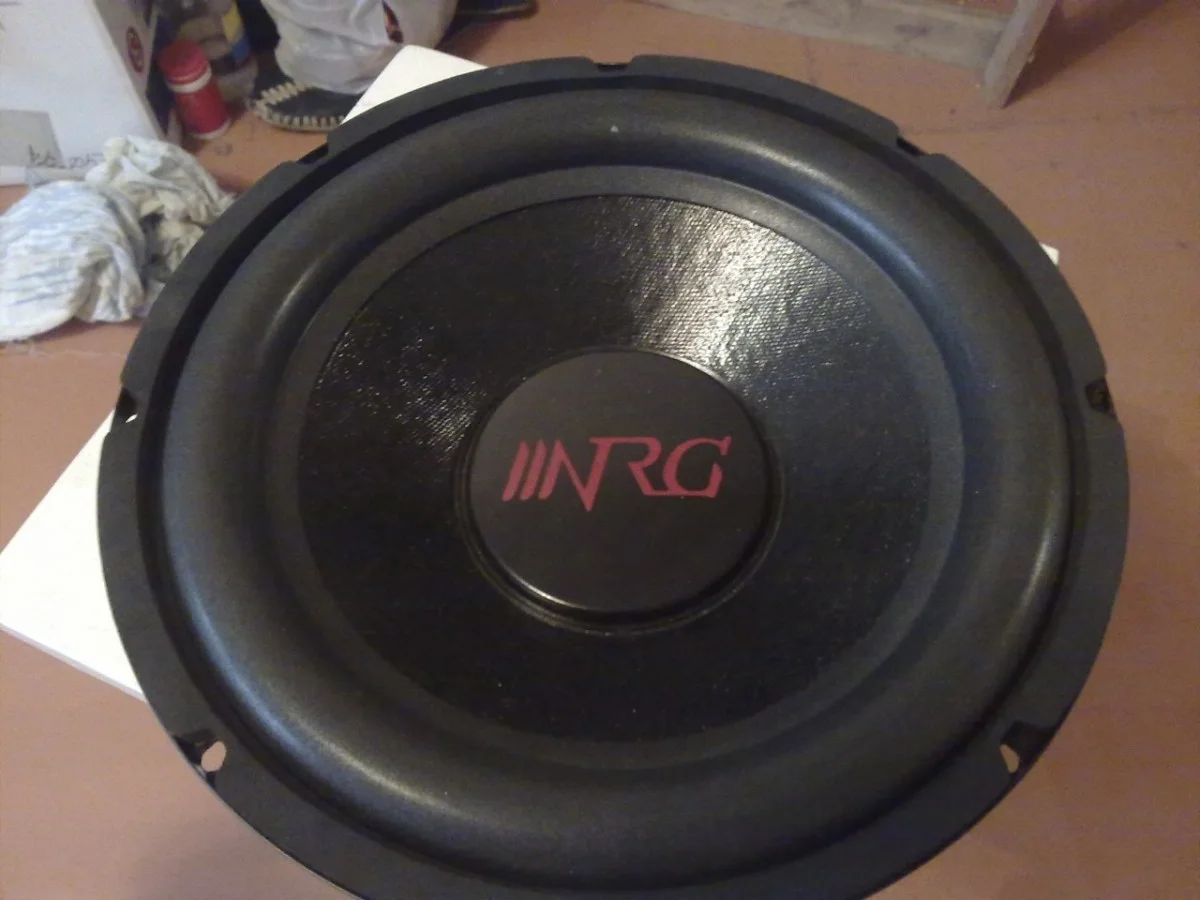

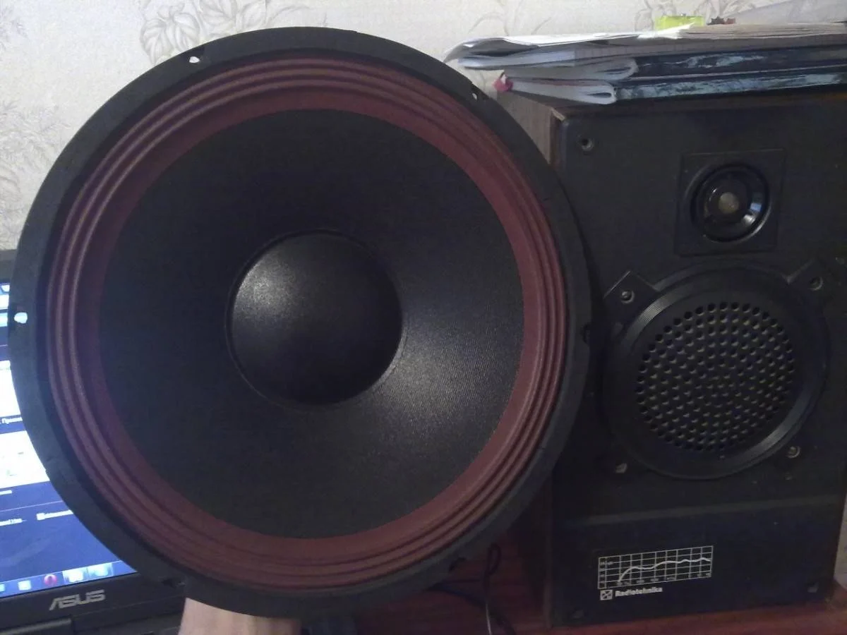

На днях подвернулись 2 динамика по очень выгодной цене -- взял!....а найти про них ничего не могу...
Один Senon DYB1220B, NRG CW-4125A. В интернете про них не нашел абсолютно ничего!!! Senon = "12. NRG ="10 дюймов соответственно.
Технари, помогите с решением судьбы этих динов!!! Где бы взять параметры и расчитать ящик...?:tehnari_ru_325:
Думаю, "10 поставить в машину (наверное, ФИ примерно на ~50л хорошо подойдет), а "12 домой. Вот с ним не знаю...
Кто что посоветует...?

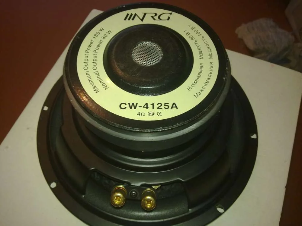

правда в названии буква "Т" но думаю разница в этих моделях минимальна
Описание NRG CW-T4125A
Название: | NRG CW-T4125A
Характеристики
Тип устройства: | Сабвуферы
Количество полос: | Сабвуфер
Размер низкочастотника: | 250 (10") мм
Мощность номинальная: | 80 Вт
Мощность максимальная: | 180 Вт
Частотный диапазон: | 32-5000 Гц
Чувствительность: | 89 дБ
Сопротивление: | 4 Ом
Диаметр магнита: | 140 мм
Диаметр монтажного отверстия: | 229 мм
Установочная глубина: | 40 мм
Res, резонансное сопротивление: | DBI::st=HASH(0x29a36954)
Система магнита: | Ферритовый
Материал низкочастотника: | Полипропиле
Senon DYB1220B
Диапазон рабочих частот,
(Гц)-38…3500
Номинальная мощность,
(Вт)-50
Уровень чувствительности,
(дБ)-92
Эквивалентный объем,
(л)-98
*- в обозначении изменяется последняя буква - динамики отличаются внешним видом.
ПРИМЕЧАНИЕ: в обозначении первые цифры соответствуют внешнему диаметру головки, например: DY6510 - 6,5 дюйма

nrg в зя я бы поставил, литров так на 20, а вот 12 интересная, ее мерять нужно для полного счастья
А почему такой маленький объем? Кстати, а фи не лучше будет, как считаете?
почему же маленький? вот к примеру у меня в машине полк аудио 12" голова, рекомендованный объём для ней в ЗЯ 28л, а у вас тут 10-ка, 20л в самый раз
А дальше что? Для расчета ящика нужно это
(л)-98
Остальные параметры бесполезны.
Еще бы резонансную частоту найти и добротность.
для повышения КПД 10-ки в машине, конечно можно и ФИ, смотря какая машина, если шумка не сильная да ещё и хетчбэк то зя отлично будет качать, зато у ЗЯ атака быстрее и бас честнее, мне лично вухающие сабы не нравятся, тут уж "на вкус и цвет все фломастеры разные"
а вот 12-шку в машину нельзя, умрёт от морозов и сырости в багазнике
Это точно! Тем более он на 8Ом. Да и не автомобильный он...
Вот, где бы найти добротность этого "12... Было б неплохо...:tehnari_ru_203:
10-ку точно в машину поставлю! :) Вот вопрос: Как лучше поставить динамик? В сторону сиденья или наоборот?
p.s. машина - Нива, но скоро будет седан.
в седане односначно под заднюю полку динамиком к номеру, в ниву - все равно, как считаю - опыт есть в построении автосабов, длинноходые компрессионники 10 дюймов - мои любимые дины для авто
