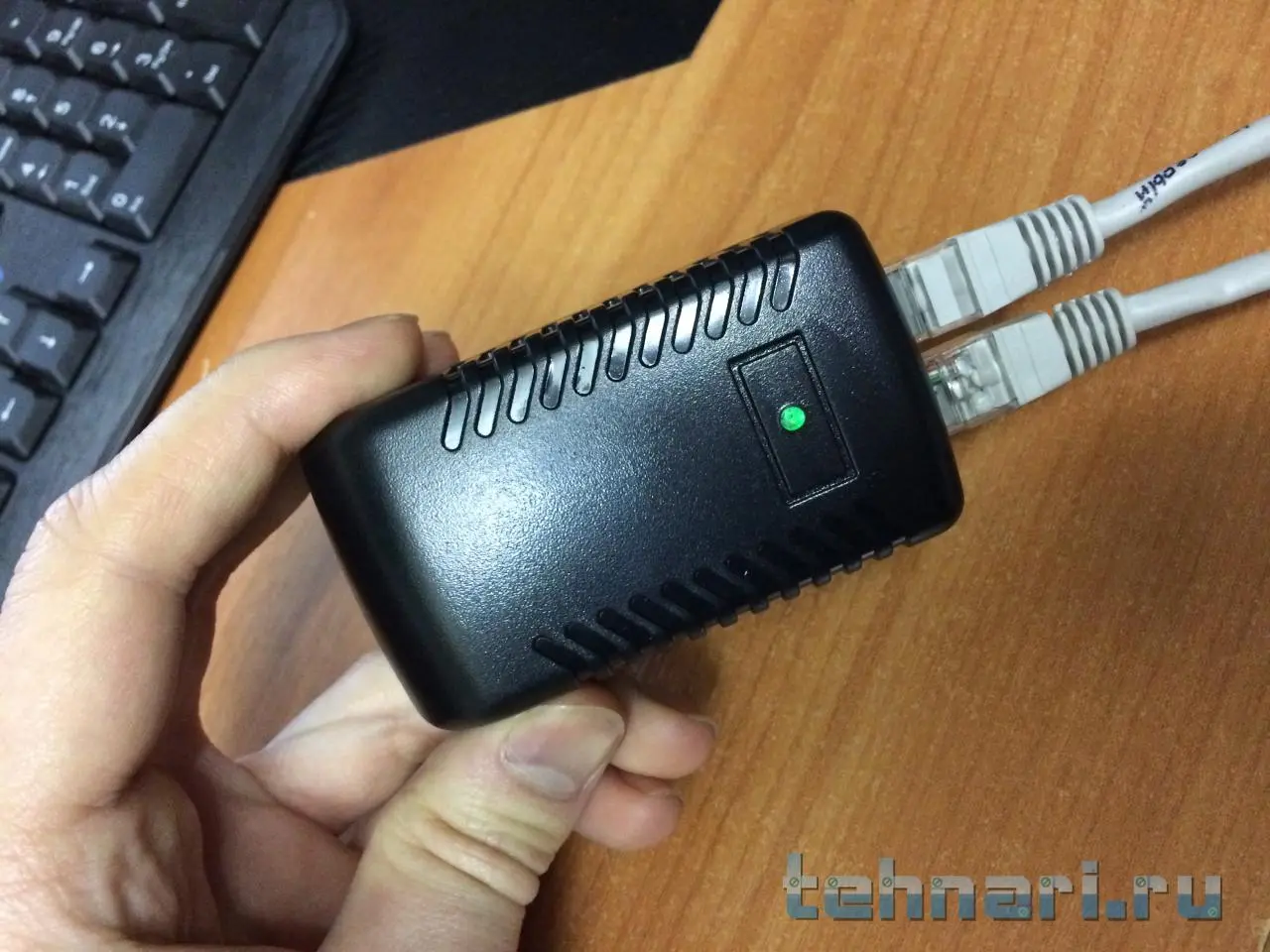

Ребят помогите определить что это и для чего? кто-то за мной следит?
    71.5 KB · Просмотры: 148
Это международные шпионы залезли к Вам, установили на компьютерную сеть РОЕ, подключили шпионский модуль и подслушивают-подглядывают :))

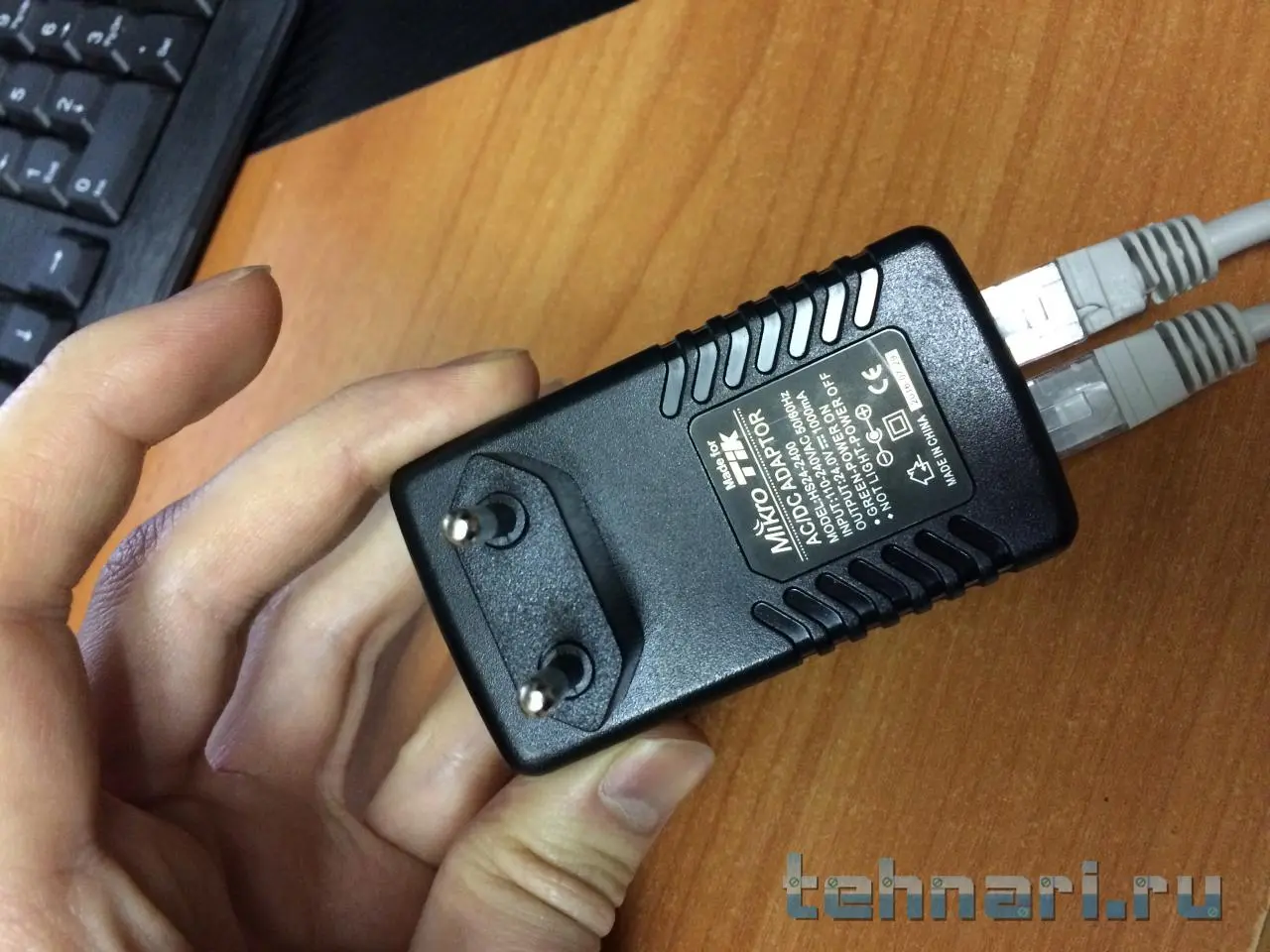

Где Вы обнаружили эту коробочку? Чем бы она ни была, к ней надо подать электропитание, судя по фото оно может быть подано только через компьютерную сеть. Найдете блок питания - найдете ответ на свой вопрос.

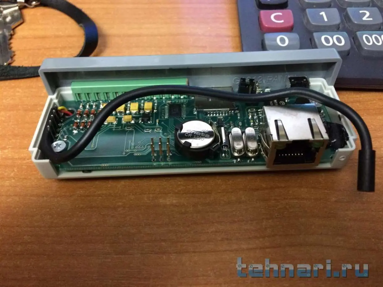

Название микросхемы?
Про фото с другой стороны уже написали, а как на счёт обратной стороны платы (там тоже могут быть элементы)?
Что за чёрная фиговина на проводке?
Jбнаружил торчащим в роутере на сетевом шнуре и отлично мигающим! По блоку питания он тоже присутствует но странноватый
еще фото блока и общей коробочки

Названия микросхем нету. черная штучка предположительно микрофон

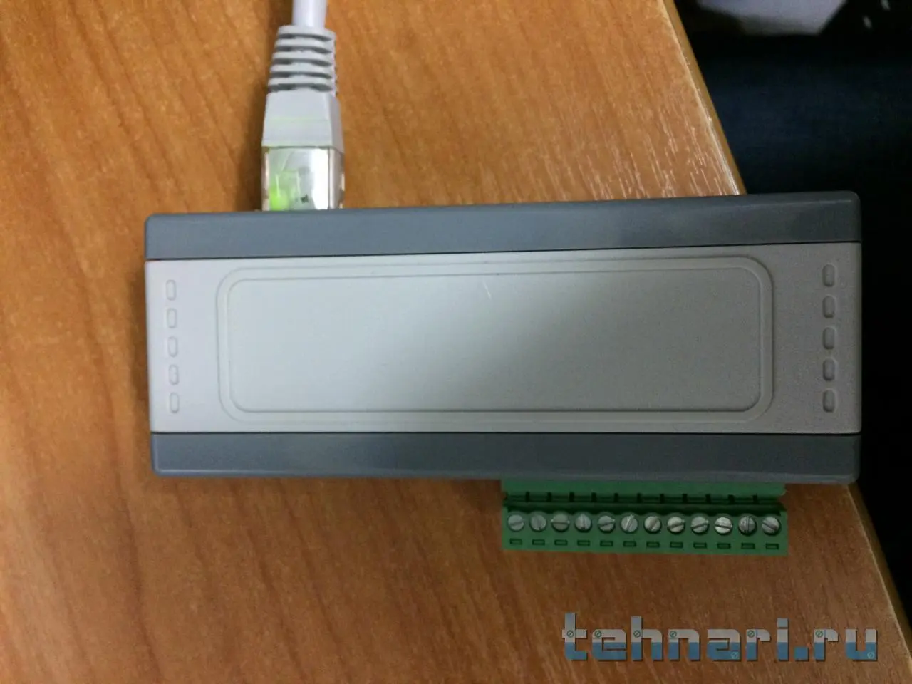

Фото спереди

Даже на Вашем (первом) фото видно, что на ней что-то написано.
Может А может - датчик температуры. А может - ...
Ну, судя по часовому кварцу и батарейке, как минимум на борту есть часы :)
Это Вы дома обнаружили или на работе?

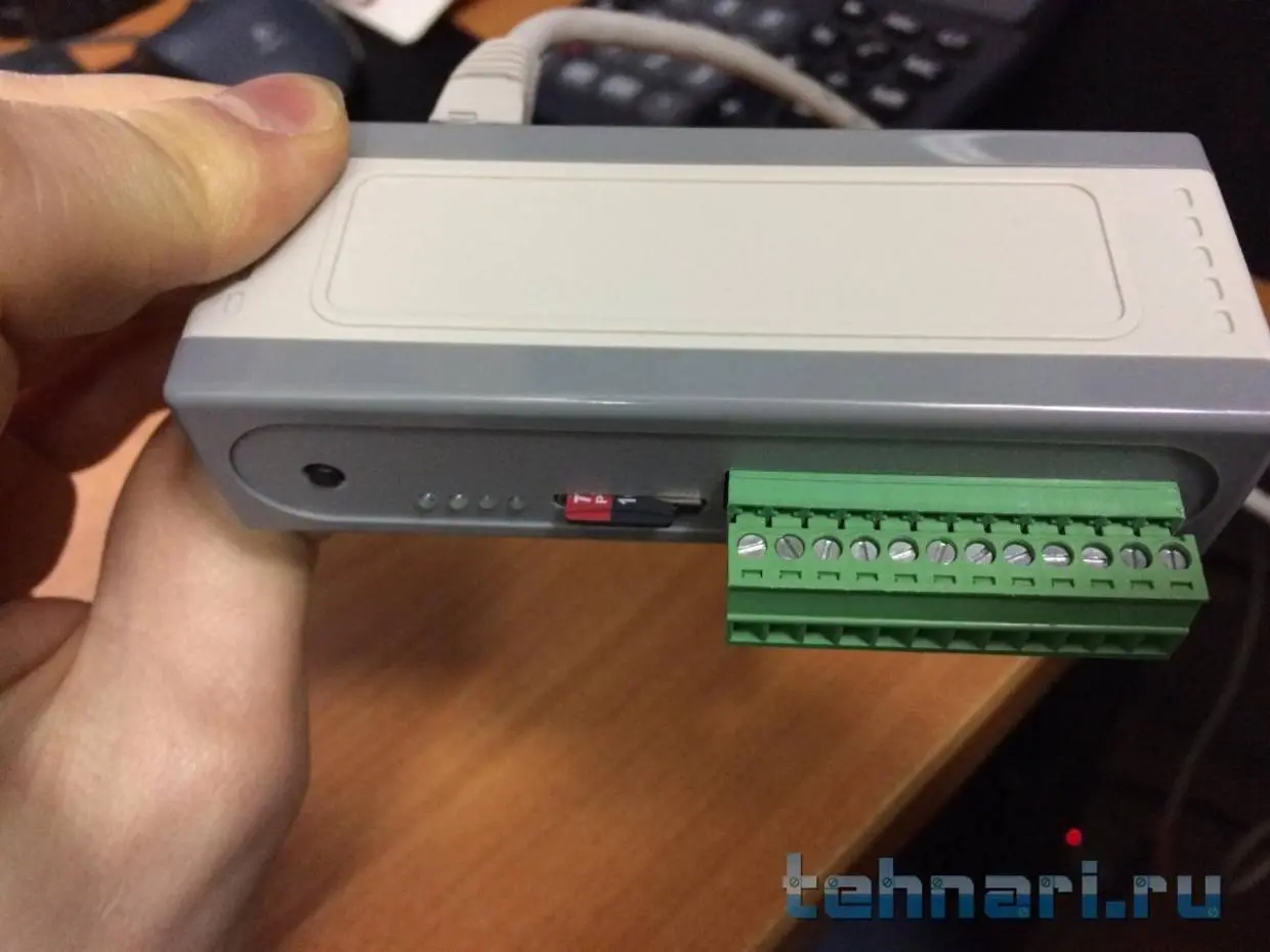

Есть карта памяти. Извлеките её и попробуйте просмотреть содержимое на компьютере.
Написано на черной Pulse H 1102NL 1436-pp
Де не... Та, что рядом с батарейкой!
Карту памяти сейчас проверить нет возможности.
Обнаружил у себя на работе.Вот только есть один момент я начальник)
Похоже на какой-то блок сигнализации.
Как я сразу предположил, питание идет через Ethernet.
Если в черную змею идет всего два провода, почти наверняка там микрофон, если больше - может быть и камера.
А какого объема флешка?
флешка 16 гигов , в черную идет два проводка. на микросхеме рядом с батарейкой написано следующее (NXP HC373 3A0Z316 UX0430G)

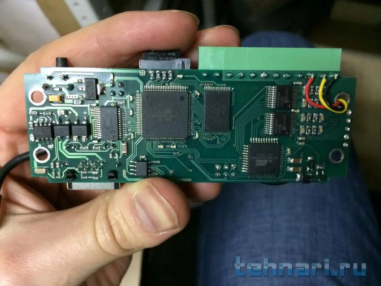

Значит, основные "мозги", всё-таки, с другой стороны платы.
Поправка из черной кишки торчит три провода.
Вот вам фото с обратной стороны
На главном чипе написано следующее:
ATXMEGA128AIU
AU1638
рядом микросхема:
CY62128EV30LL
45ZAXI
И еще одна крупная микросхема:
atxme ga 32a4u
au1611

Явно кто-то пытался подслушивать. Наказали Вы шпиона материально, но я бы обратился к спецам по безопасности или хотя бы сам поставил видеонаблюдение с ограниченным доступом к его просмотру. Нужна квалификация и уверенность в человеке, который будет монтировать систему.
