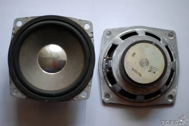

Что это такое?
Вот нашел такую штуку и незнаю что с ним можно сделать.
Это саб или среднечистотный???? и сколько в нем ватт???
Это среднечастотник. Здесь ватт пять максимум 10
Пожалуйста заливай фотки сюда, а не на радикал!!!!
Этот динамик по старому 15ГД-17. Рекомендовать место не могу, но скажу что работает он классно в 17 литрах. ФИ герц на 35...40. Можно и ЗЯ такого-же объёма с повышением нижней граничной частоты.
На нем же написано - 25ГДН-4-4 Ом
Значит:
Низкочастотный динамик (на сабвуфер пойдет)
мощность 25 ватт
сопротивление 4 Ом

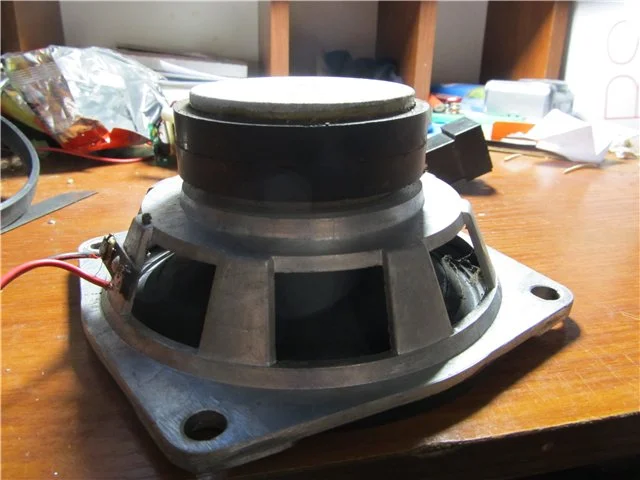

вот он в нормальном ракурсе
    21.6 KB · Просмотры: 745
На нем же даже написано 25 гд чего то там( затерто и не видно).
Я же прочитал :). точнее не написано, а отштамповано.
я к гитаре его хотел подключить, как вы думаете что получится?
это динамик 25 ГДН-4 4ом-25ват, можно сделать из него не большой сабик так как это низкочастотный динамик
