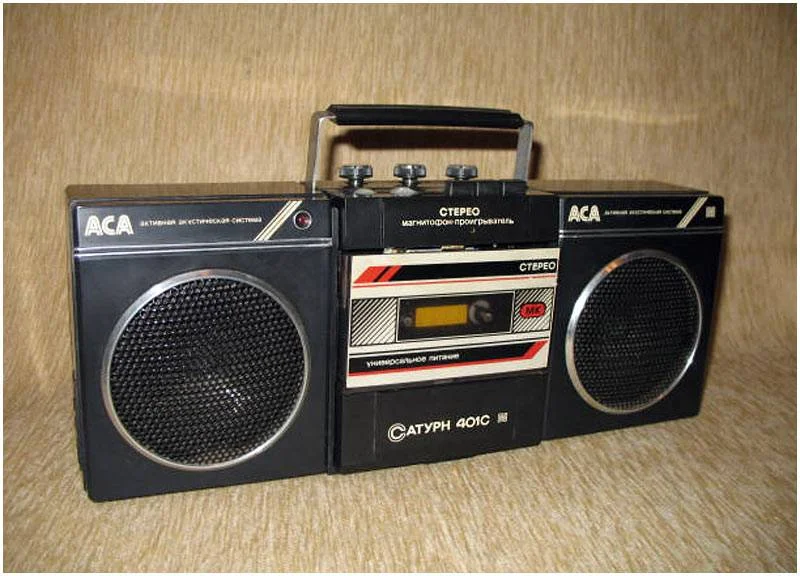

Что это такое?
что это такое?
    60.1 KB · Просмотры: 118
не, больше на коммутатор похоже или компаратор.
Скорее плата к микродвигателю, микросхема, если мне не изменяет память, просто набор транзисторов и транзистор помощнее в качестве выходного ключа.
Плата для регулировки (подстройки) оборотов электродвигателя, скорее всего от магнитофона.
Как сейчас помню - Сатурн или Амфитон у котрого отстегивалась одна АС и вынимался плеер.
Сатурн
вот фото
    79.1 KB · Просмотры: 263
    133.9 KB · Просмотры: 128
Да это унифицированный РЧВ встречавшийся во многих моделях старинных кассетных магнитофонов, я их оттуда много повыдергивал для стабилизации оборотов самопальной ручной сверлильной машинки. Горели часто от перегрузок, я их не ремонтировал, просто брал с балкона очередной магнитофон и выдергивал из него РЧВ :)
Судьба, только все равно горели из-за частого заклинивания сверла в текстолите. И пусковые токи большие, а сверлильная машина это не магнитофон, постоянный пуск-стоп, когда плату сверлишь, и таких "пускстопов" штук 300 на плату.
