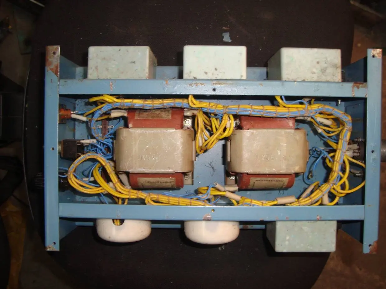

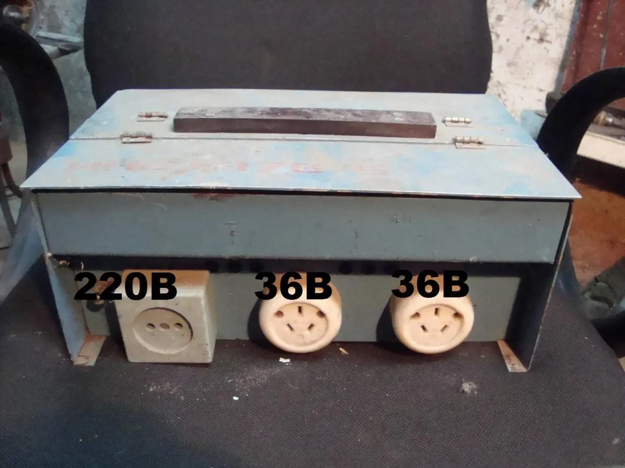

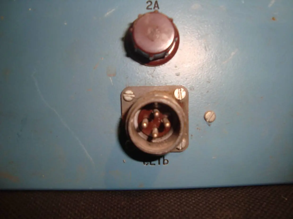

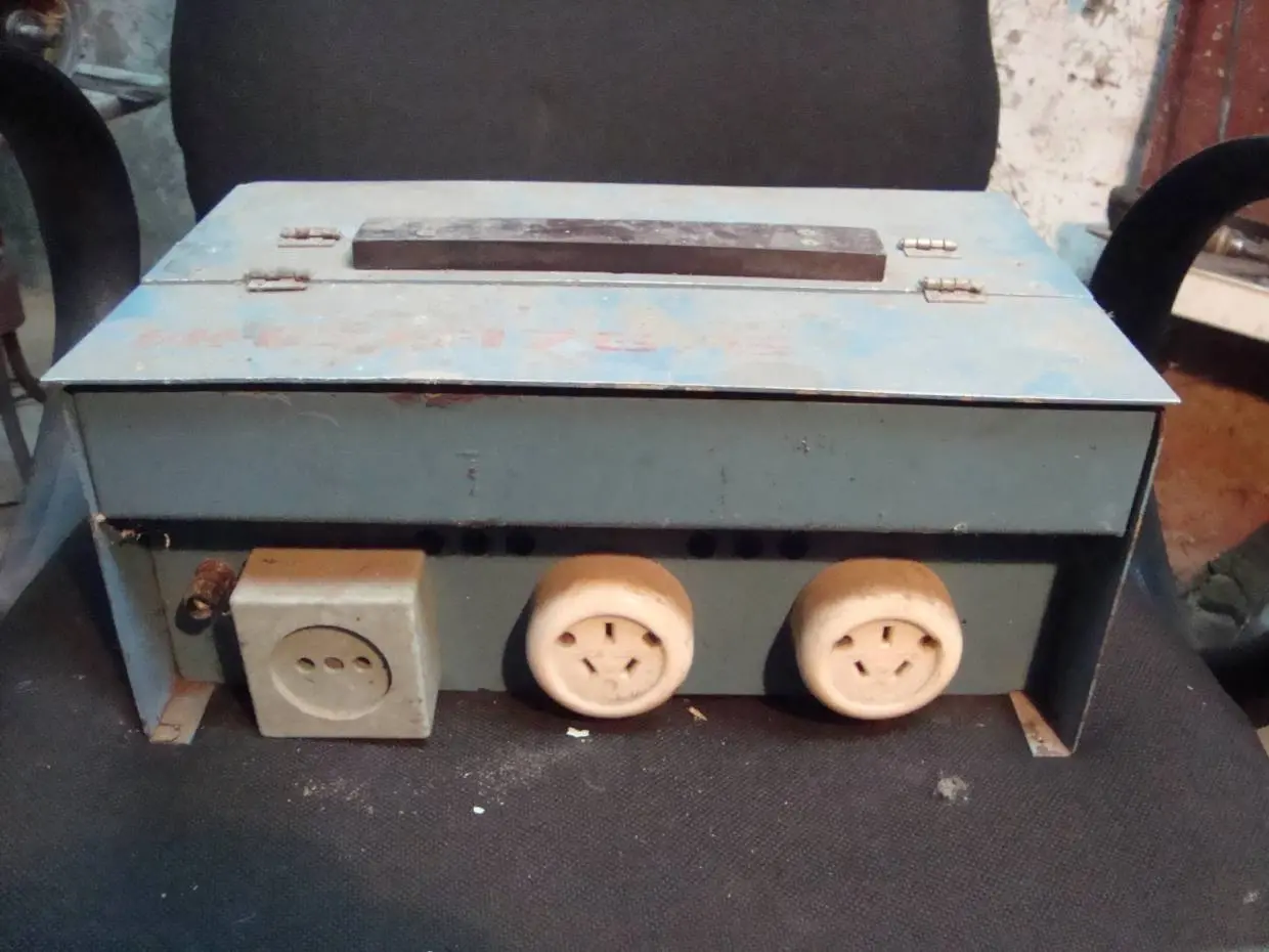

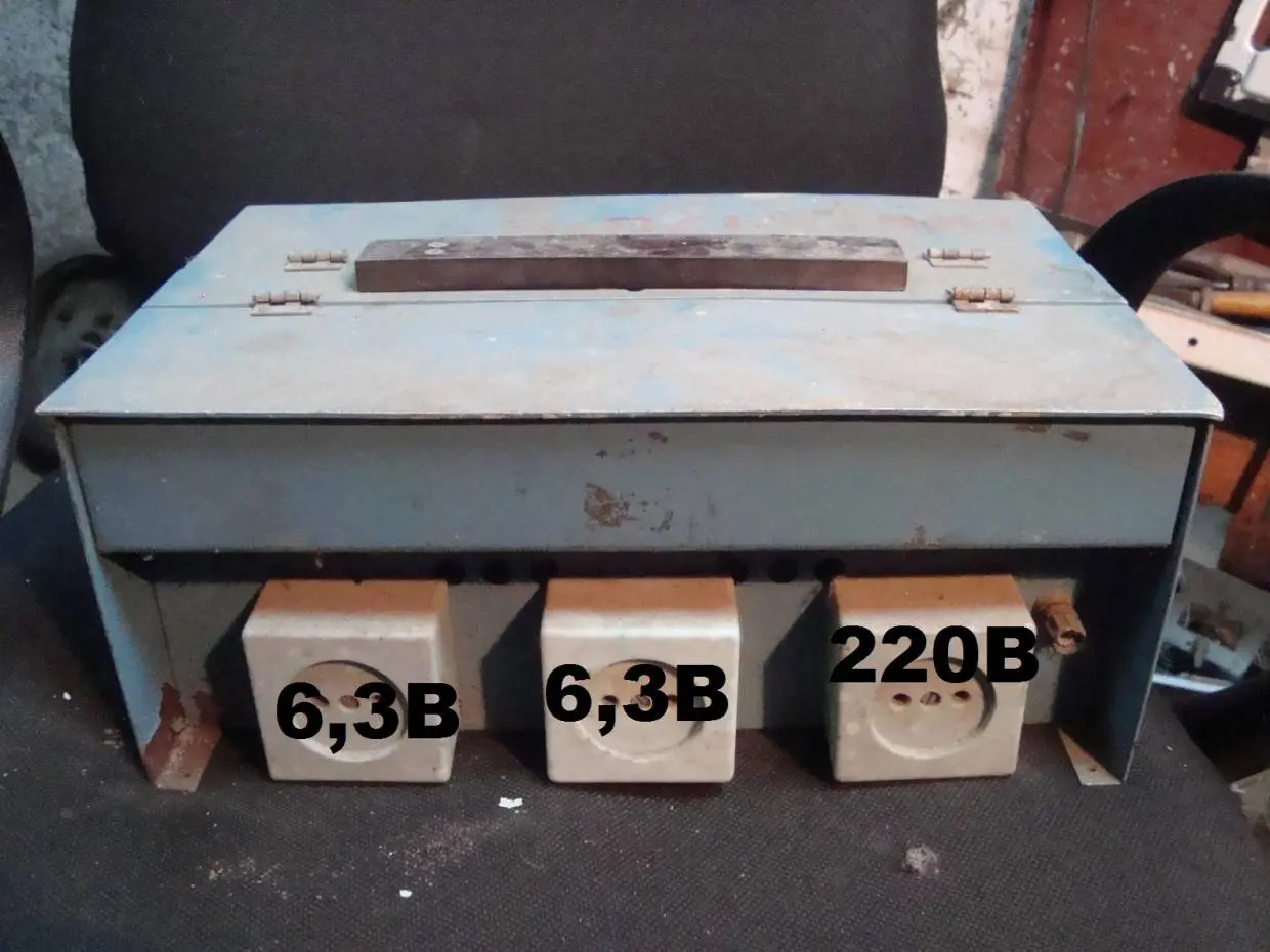

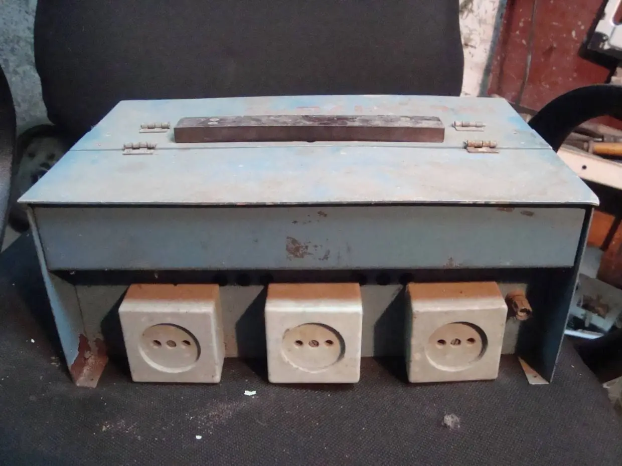

На сколько помню, это блок питания для лабораторий и мини-станков. 6.3 вольта шли на питание светосигнальной арматуры (лампочки на 6.3 в), а 36 В. на местное освещение.
сколько примерно Вт в трансформаторе?
Вставь размеры в Trans50Hz и посчитай... до вроде и на них что то написано
Да это простой блок питания для радиомонтажа.Похоже на 2 поста.В розетки 36-паяльник,а в 6,3-обжигалка для провода.У нас раньше на заводе были похожие.
Эта штука имеет товарноео название, ЯТП!
Ящик с Понижающим Трансформатором.
Видов было очень много. До сих пор их выпускают.
Ящики с понижающим (безопасным разделительным) транс-
форматором ЯТП предназначены для питания сетей
местного или ремонтного освещения, а также для подключе-
ния переносных светильников и электроинструмента напря-
жением 12В, 24В, 36В, 42В.
