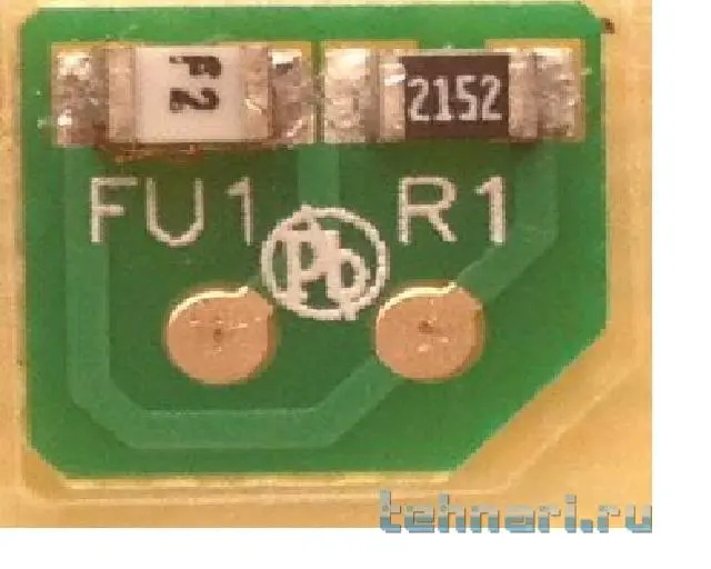

Что это за деталь?
Народ подскажите пожалуйста .Предохранитель SMD на фото,похоже самовосстанавливающийся.Не могу найти что за номинал .Нужно очень срочно.Непонятно на какой ток и напряжение.Деталька стоит в насадке на каком-то косметологическом аппарате.По моему ELOS Emax называется аппарат.Может аналог кто знает размер примерно 2мм * 1мм
    19.9 KB · Просмотры: 52
Фьюз (предохранитель) быстросгораемый, но не самовосстанавливающийся. Номинал 2 Ампера.
