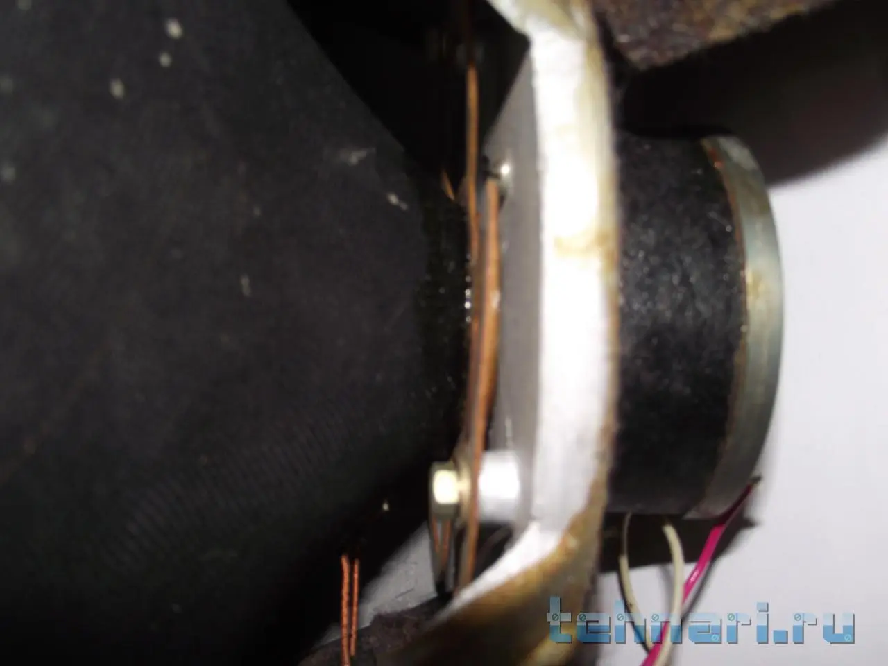

Принесли динамик, но что-то я не нашел его "имя". ЦШ из текстолита, достаточно жесткая, формы овальных лепестков, 3 шт.,закреплена на корзину на болтах ф 4мм. Диффузор и гофр бумажный. Высота по магниту примерно 140 мм. Фото прилагаю. Похоже стоял в какой-то колонке.

Это широкополосник. Гофр бумажный. Магнитная система от старенького 25гд-10б (если правильно помню марку предшественника 25гд-26). Паук самодельный.

Нет, 25 ГД26 в полтора раза меньше, но на 26-м магнит диаметром побольше и пониже.. Сравнивал, есть у меня 25ГД26. А по поводу ..10б сейчас посмотрю
Спасибо за наводку...Похож на 25гд21, но у моего 4 уха для крепления, и диаметр 273 против 278 у гд21. И у 21-го тканевая ЦШ сплошная.
Wolf, весьма похоже; у наших динов я, что-то не помню таких мощных шайб из текстолита. Подозреваю, что динамик 70-х годов.Но хочется узнать, что это за "фрукт".
хорошо бы узнать из чего его выдрали...
Wolf, к сожалению ,сие не возможно... А в какой-нибудь колонке типа "Вермоны" или гитарного "Маршала" не мог быть. Все окна корзины демпфированы войлоком.
Кстати, у Telefunken в какой то модели ГД была точно такая же ЦШ (но там динамик был реально ооочень старый, годов 30-х...)
Непохож он не на Вермону, ни на Регент, это какой-то наш старый Кинаповский, скорее всего ... :)
Да, забыл, сопротивление его по тестеру 11,6 Ом, т.е. дин получается 12 Ом(ный). Что с ним делать, пока не придумал. Может сабик литров на 50-55?

Вот это уже интересно, у нас вроде не было такого стандарта, зато это был любимый размерчик в соцстранах, для эстрадных динамиков - Регент, Вермона, Биг и т.д. Да ЦШ, как говорит Волчара вроде зарубежный. Очень хочется знать, чей дин ?... :(
Оторвал войлок , внимательно осмотрел корзину. Алюминиевая литая и никаких буковок или цифр на ней нет.Вот ещё фото. Цифра 2 -я написал для ориентира войлока.

В общем вот ребятки, что нашёл:
КинАп 10ГД-29-8-25 (1965 г.)
Назначение — применение в выносных акустических системах специального назначения в качестве низкочастотного звена при работе в помещениях . Головка громкоговорителя электродинамического типа, низкочастотная, круглая, с неэкранированной магнитной системой.
Эффективный рабочий диапазон частот, Гц 50...6000
Среднее стандартное звуковое давление, Па 0,25
Номинальное электрическое сопротивление, Ом 8
Габаритные размеры, мм Ф=275 x 120
Масса, г 3000
