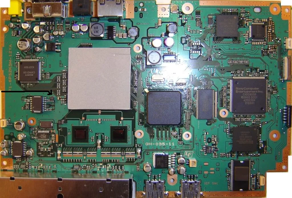

Здраствуйте всем присутствующие на этом форуме. Сломал sony ps2 При осмотре в глаза попадает один компонент он темно оранжевого цвета а все остальные (точно такиеже но чють с другими маркеровками) желтые. Хотелось бы узнать какую роль играет этот компонент. Сделать фото своей платы нет возможности поэтому скачал фото похожей платы, но компонент на этой плате чють другой черный а на моей желтый. Вообщем вкладываю фото этой платы, я подресовал стрелочку на тот самый компонент. Пожалуйста посмотрите этот компонент, знающий человек точно мне сможет помочь. Тот компонет что возможно вышел из строя такой же один в один тока желтый и его маркировка 476j Платы в целом один в один тока компоненты малость другие.
Вообщем надеюсь на чью нибудь помощьtehno036
    171.8 KB · Просмотры: 360

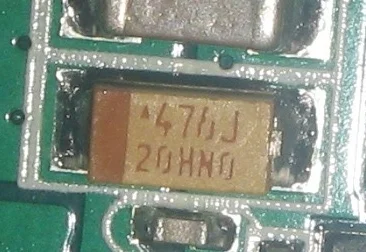

Вот у меня почти такой же электрокомпонент, тока этот прямоугольный а мой квадратный. У этого прямоугольного компонента маркировка верхняя строчка 476j нижняя 20HN0 У моего квадратного компонента маркировка верхняя строчка 476j нижняя 539lt
    22.4 KB · Просмотры: 1,000
Это электролитический конденсатор на 47 мкФ...
это как я понял по маркировке конденсатор на 47 мкф напряжение не знаю какое у него. лучше взять вольт на 50.
Спасибо за ответы, но меня интересует малость другое какую роль он играет на плате?

Ладно, щяс мне нужна подсказка. Вообщем включил я ps2 в сеть запустил ее затем отключил, затем отключил сетевой кабель и тут же воткнул его обратно теперь приставка не работает. По идее когда включаеш приставку в сеть должен загорется красный светодиот, но теперь даже и он не горит. Эта поломка может быть имено из за этого сгоревшого компонента?

Ну тут вы прям в точку. Просто на плате не менее 15 однотипных конденсаторов и тока этот выделяется на их фоне, он очень темный. Также он самый первый в цепочке через которую идет напряжение от блока.

Если сможешь выпаять не оторвав пятаков (вообще тут паяльная станция нужна), то купи обычный электролит, бочоночком, да припаяй аккуратно. Но не думаю что дело в нём. Даже если и он сгорел, то по какой-то причине. А цвет обычно показатель только если оттенок не равномерный (с одного края темнее, с другого светлее).
Вот у него тока верхушка оранжевая а посторанам весь желтый и в центре тож желтенькое неровное пятнышко
