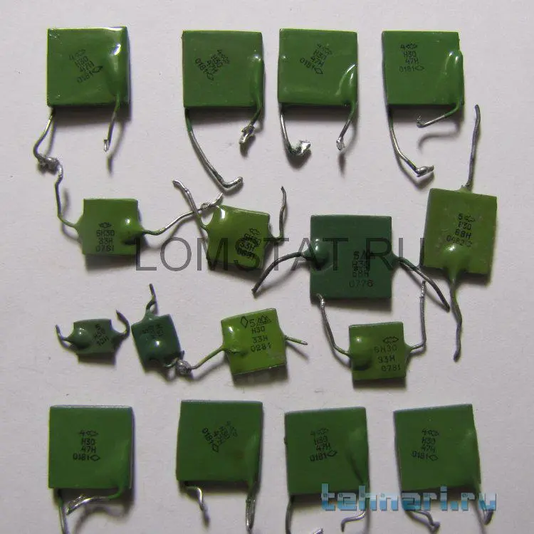

добрый вечер уважаемые форумчане.выпаял пару кондеров из старого телека,но не могу найти его маркировку в инете,знаю только то, что давным давно такие кондеры принимали по хорошей цене.первая строчка 11r вторая n27k. зеленого цвета,квадратный.заранее спасибо.
это из таких ?
    33.1 KB · Просмотры: 3,097
Да, оно самое.....

А что за телик?
Что-то я не припомню чтобы КМ-5/6 ставили в бытовуху.
Че за телек могу сказать только завтра.он на работе валяется.так что по поводу вопроса?

КМ-ок в бытовухе было полно а у автора похоже они из старого чб ламповика

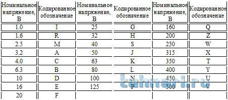

Какая именно буква означает напряжение? И pf это пикоф,или наноф? Заранее извиняюсь за может глупый вопрос.
Буква n означает "нанофарад" и в обозначениях служит запятой, то есть, n27 это 0,27 нанофарад (нФ) или 270 пикофарад (пФ). (Перевод из одной единицы в другую - в Google).
Буква "k" обозначает допуск, то есть, возможное отклонение ёмкости от номинала, и для этой буквы допуск равен 10%.
Напряжения для этих конденсаторов находятся в справочнике исходя из их групп по ТКЕ (размеры - номиналы)...
