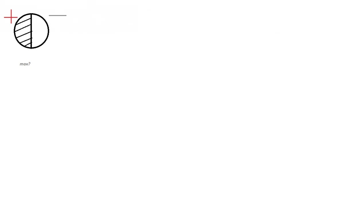

В тему к конденсаторам, срочно нужна помощь, на плате бп компьютерного нужно заменит конденсаторы плохие были выпаяны и .... еще не мною, нужно впаять новые рисунок примерно такой где + а где -
наоборот, минус с маркировкой
Ага большое спасибо.
