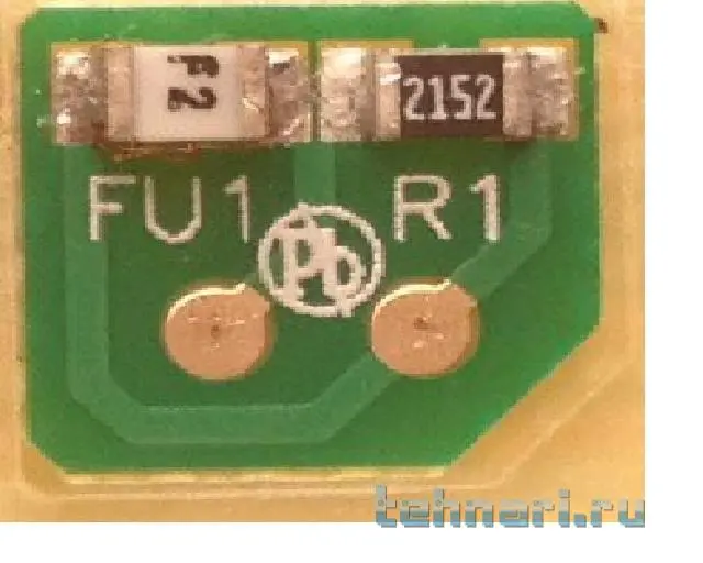

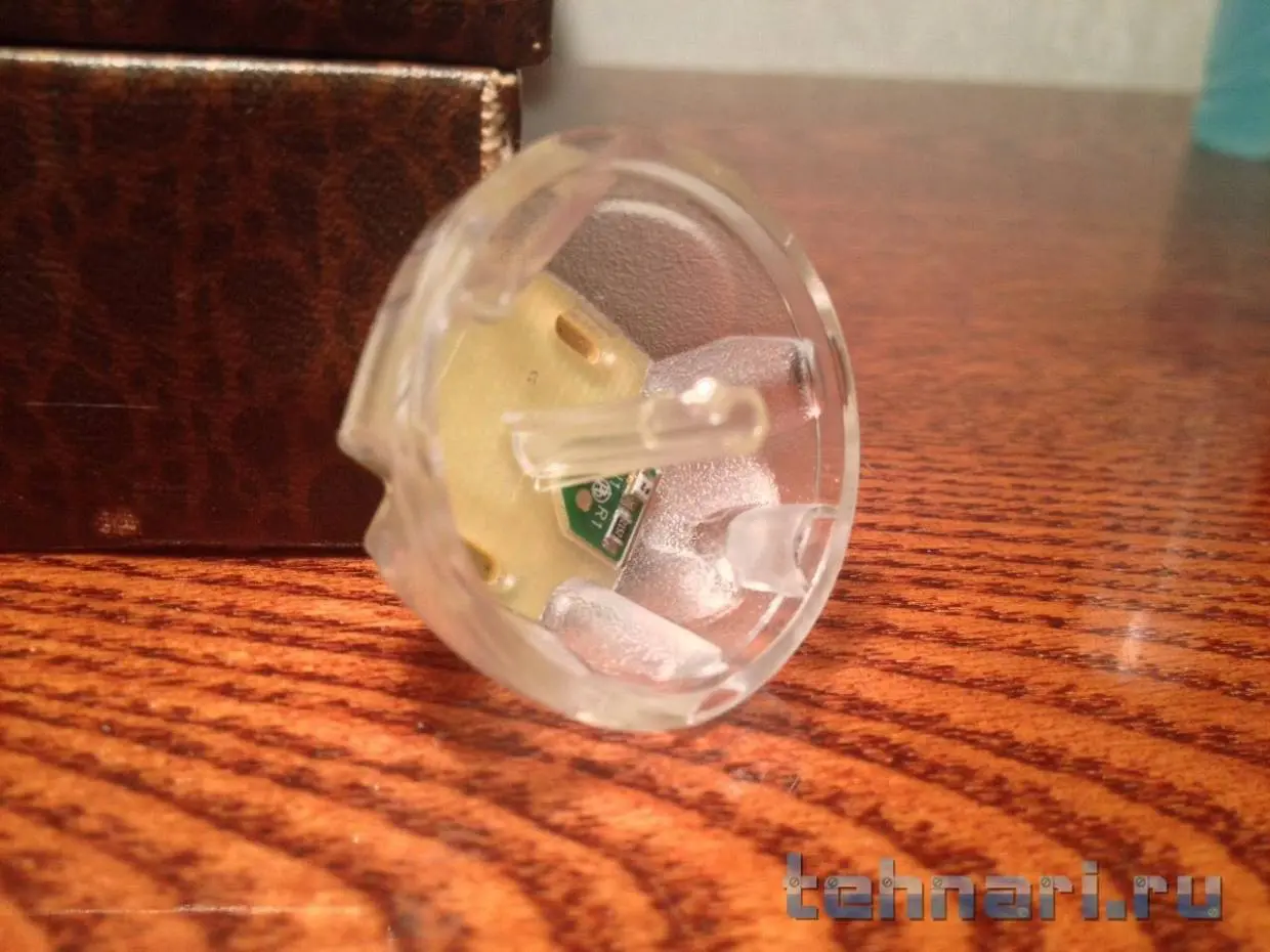

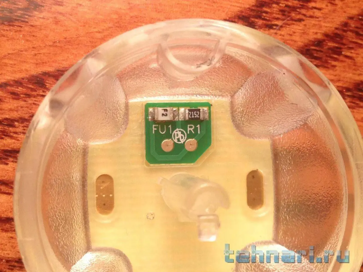

Что это за предохранитель?
Срочно. Народ подскажите плиз что это за предохранитель.Стоит в какой-то насадке для косметологии.Белый на нем написано F2 .Может кто сталкивался на какое напряжение и ток.Аппарат по моему E-max называется.:chtivo::chtivo:Резистор как я понимаю на 210 кОм :fase: :blondy:

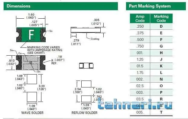

Сергей в вашем ответе есть непонятное: из вашей таблицы видно что F номинал в 0.5А .А что же тогда означает цифра 2 (F2).Где посмотреть инфу если знаете.На какое напряжение он.Просто боюсь сжечь аппарат не дешевый все-таки))).спс

sergeisam, это не совсем тот (вернее, совсем не тот) тип предохранителя.
Нет. Резистор 21,5 кОм.

Николай в ответ на ваш ответ)) сорри за туфтологию.Если это самовосстанавливающийся предохранитель то у него колличество циклов срабатывания если не ошибаюсь 200 циклов.Точно не знаю что это, но мое предположение что это F2 =FSMD020-0805.По возможности если есть возможность где-то уточнить помогите пожалуйста.Вы же все-таки спец по мед.оборудованию.А я вообщем-то ремонтирую станки с ЧПУ,в том числе обрабатывающие центры и прецизионные станки))))))).А на счет резистора запятую просто не поставил))
Не может быть, чтобы никакой метки на нем не было, может с обратной стороны. F2, это слишком расплывчато. Если правильно нашел даташит, то F2 скорее всего с индексом R по таблице. Первые три без индекса R, т.е. F1, вторые три F2, с индексом R, вторая колонка таблицы. Самое интересное, если даже и определишь, где ты его возьмешь ?... :(
