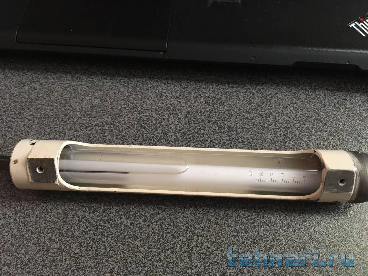

Что это за прибор?
кто знает что за прибор и где применятся? шкала от 0-52, внутри белый стержень.
    157.4 KB · Просмотры: 63
Я вижу шкалу от 0 до 25, рассчитанную на зеркальное отображение.
Поверни устройство так, чтобы пузырь воздуха был на шкале и поэкспериментируй.
Покажи справа хвостовик, который вкручивается в место замера. А вообще это термометр, залитый внутри глицерином. Заливается от вибрации.
Пардон, у термометра есть рабочее тело. Если "Заливается от вибрации", то чем оно указывает точку на шкале? ;)
Будет хороший снимок посмотрим. Справа внизу ниже нуля похоже на ртуть.
