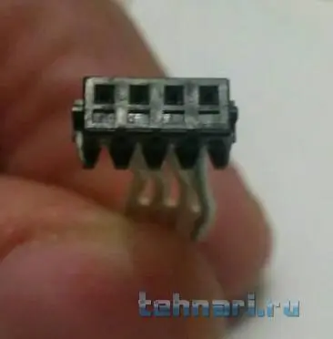

Хочу использовати даные разъемы (как на фото) в одном проэкте, так как они ненуждаются в пайке, шлейф вдавливается и готово.
Но перерыл весь интернет, незнаю где такие заказать...
Шаг 2мм, такие стоят на принтерах на шаговиых двигателях.
Мне неважен шаг, важно чтобы они не нуждались в пайке, однорядние и можна было их хоть где-то заказать.

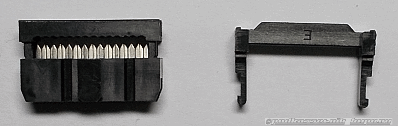

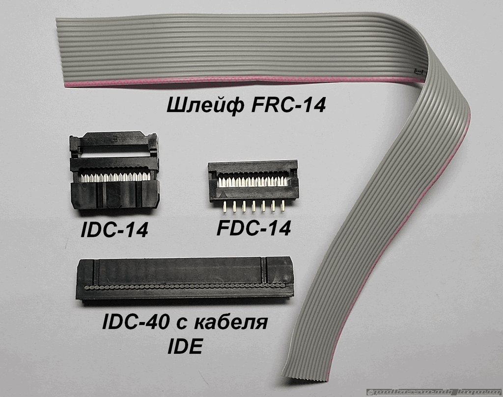

Разъёмы называются IDC/FDC .

Спасибо за ответ.
Да, они как те что в IDE шлейфах для старых винчестеров.
Двухрядные они все.
Вот мне бы однорядные.
Двухрядные идут мозайкой и мне для проэкта не очень подходят.
Да и пинов в моих шлейфах всего-то 4-5.

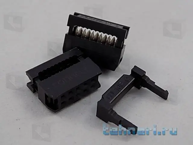

Все розетки хороши, выбирай на вкус :))
Спасибо, но нету же там!
Я вот вижу там только разъемы под пайку или вжимаемые но 2-рядные.
Да таких (под пайку) там хоть завались три раза.
Ткните уж носом, да будьте же Вы так любезны, в конце то концов, если конечно знаете. :))

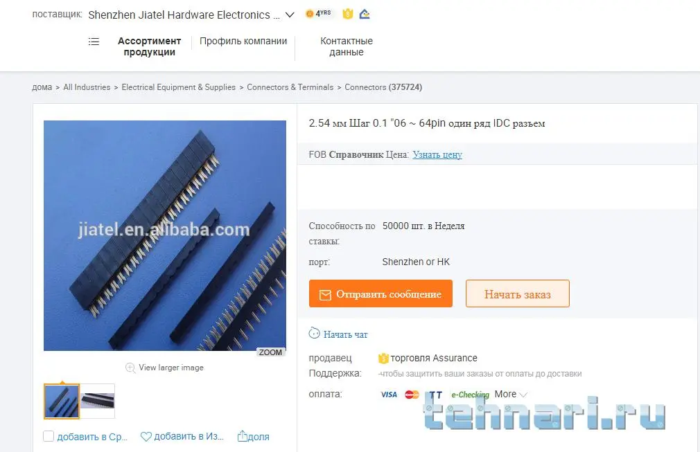

Должно быть у меня другой интернет. tehno001
то вот.

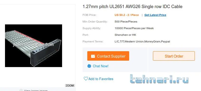

Вооо, вот спасибо Вам!
И правда, алиекспрес смотрел а в алибаба недодомался глянуть..
Этот разъем мне уже почти подходит. Почти, потому что у него вроди нет ключа, то есть его можна подключить любой стороной без защиты от дурака. Забыл я этот момент упомянуть.
Но уже неплохо! Если не найдется что-то по-лутше то этот вариант более или менее прокатит)
Партия где-то 15 устройств в месяц и шлейфы с разъемами самые напрягучие в сборке, потому и хочу оптимизации.

На алибабе также нашел разъем с ключем, правда дорого же они за него хотят, 0.3-2 баксов штучка...
Такое ощущение что это космические технологии.
Буду искать еще где-то.
