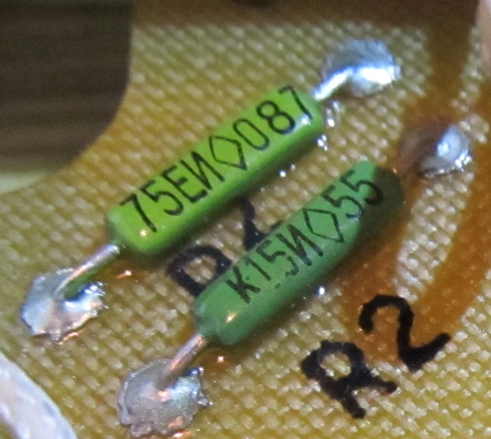

Что это за резистор?
что это за тип резистора?
нужно восстановить один девайс, а в нем применяются эти резистора.
вот фото .

75Ω (светлый) и 150Ω (темный).
это я и сам знаю
меня интересуют тип( типа проволочной, Металлопленочные, углеродистие)?

что за такое секретное устройство где важен тип резисторов?
по моему у резистора есть только две основные характеристики, это мощность и сопротивление. и не имеет значения из чего он сделан.
если я не прав то прошу объяснить в чём.
Нет.
Еще индуктивность, температурный коэффициент сопротивления (ТКС), шум.
Объясняю. Например, проволочные резисторы (напр. мощные остекловки) представляют собой катушку и, следовательно, обладают большой индуктивностью, если только намотка не бифилярная. В цепях постоянного тока это значения не имеет, а вот переменного - даже очень. И чем выше частота, тем влияние этого фактора существеннее.

вот оно что, не знал спасибо за объяснения.
всем спасибо
резистор применяется в антенном разветвителе
