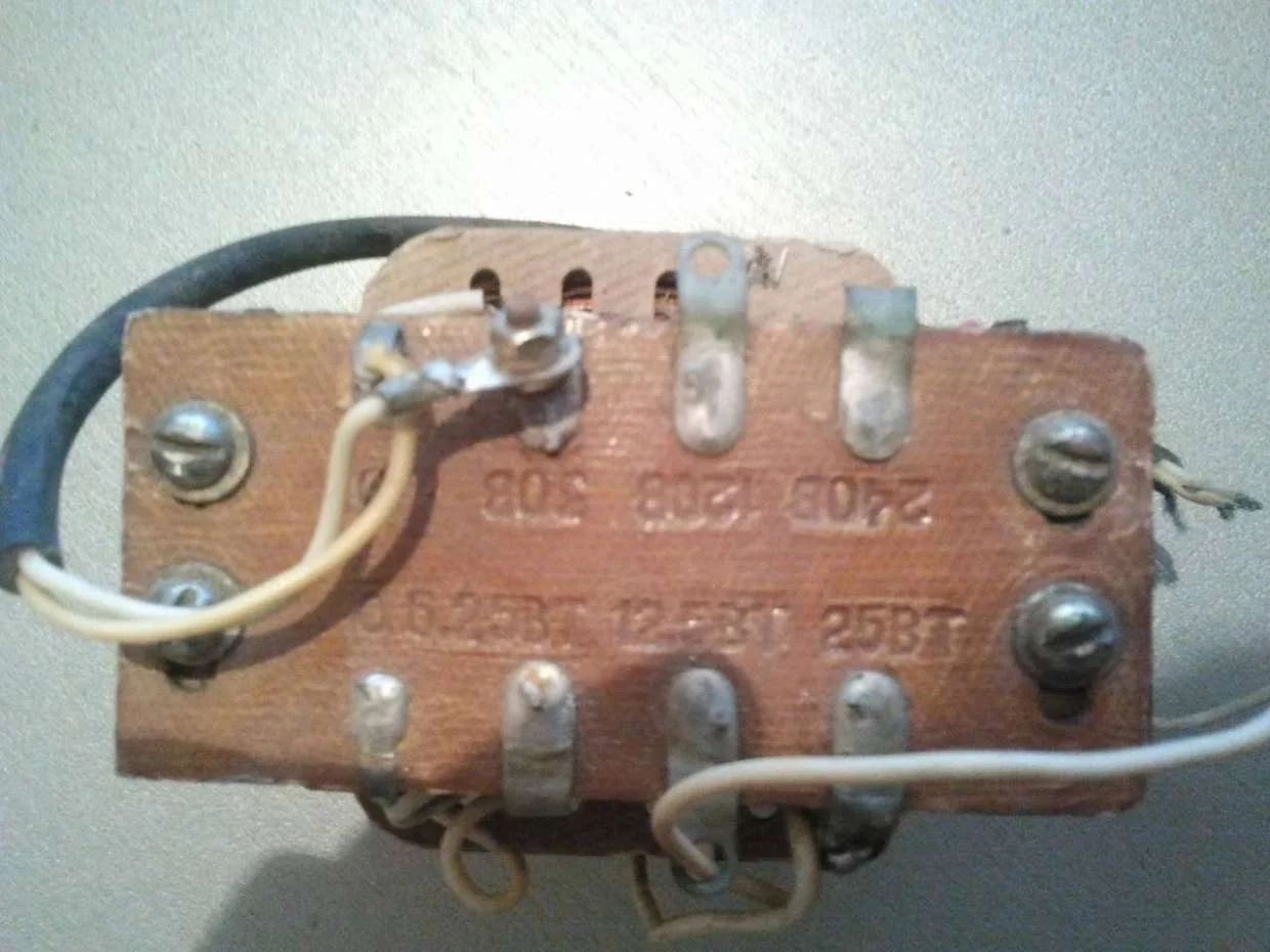

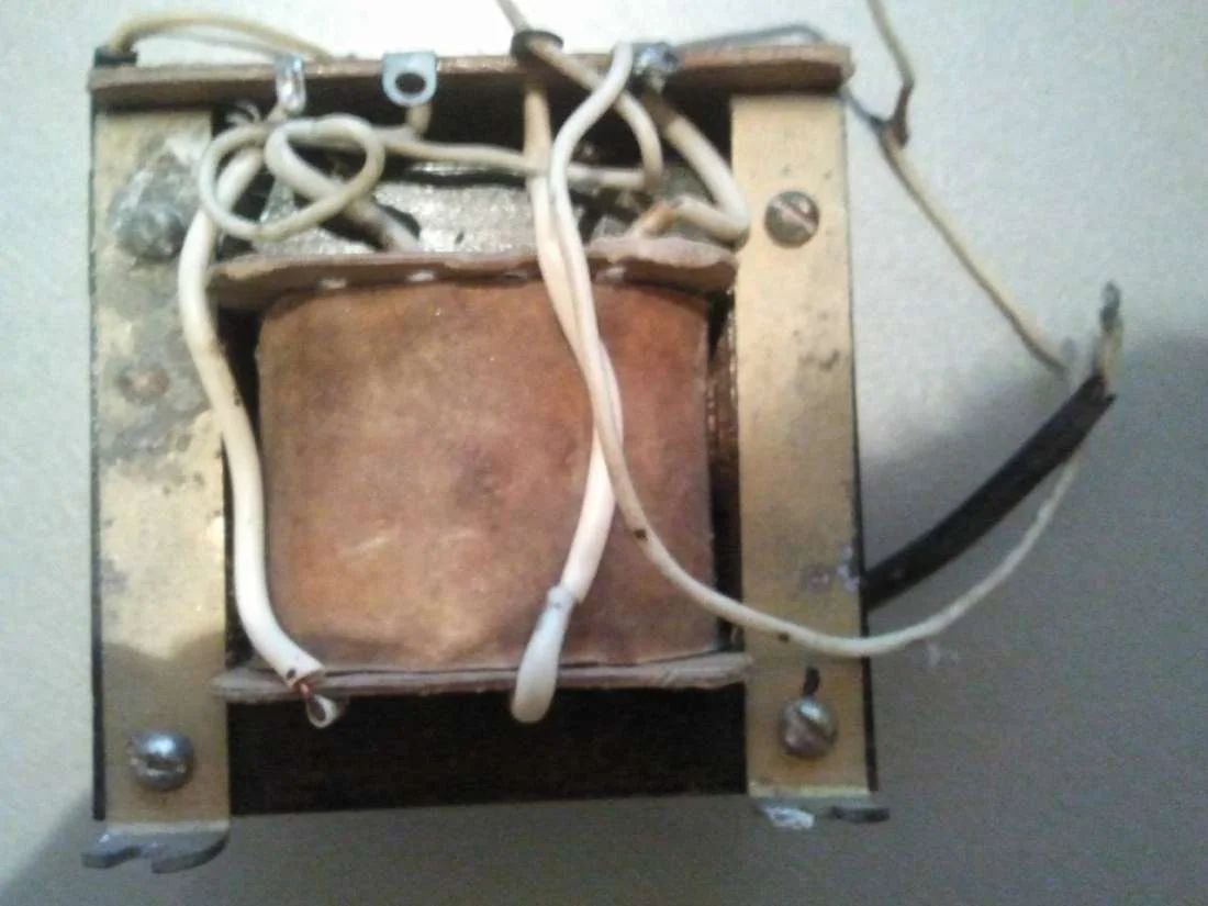

Что это за трансформатор?
Что за трансформатор его возможности , можно ли использовать для усилителя на тда 7294 и ему подобных. сколько ватт выдает? как самому проверить вольтаж. Можно ли использовать на два канала?

Для 7294 слабоват. Трансформатор всего 25ватт .
Я так понял будет только один канал?
Если вам моно 25ватт хватит, то подойдет.
Это трансформатор не силовой, а от рупорного громкоговорителя ("колокольчик"), подключается к радиотрансляционной сети
Как мне кажется сейчас не помню с катющечного мафона снял там было два канала. На сабвуфер пойдет на каких нибудь тдшках? Или не стоит.
Упс, я как то проглядел.
А у "катющечного мафона" название есть?
Маяк 202 или 203
В этих магнитофонах стоят другие трансформаторы.
Возможно я ошибся для усилителя пойдет или нет?
Подключил транс к 220в получил 10в 15в а, так же 56в с проводов около первички где цифрами обозначено 0 и 30в. Можно из данный 56в что-нибудь состряпать усилитель на сабвуфер или это совсем не для этого ?
Этот трансформатор СОВСЕМ не для этого
