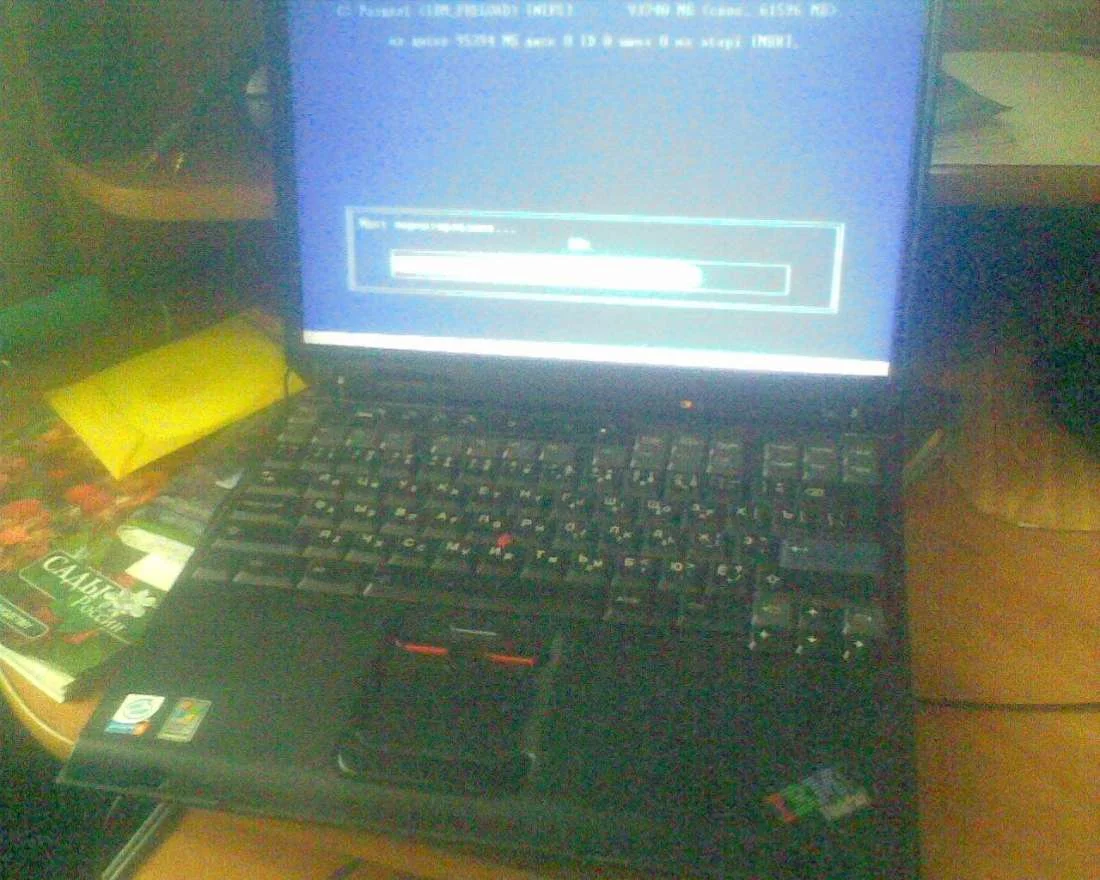

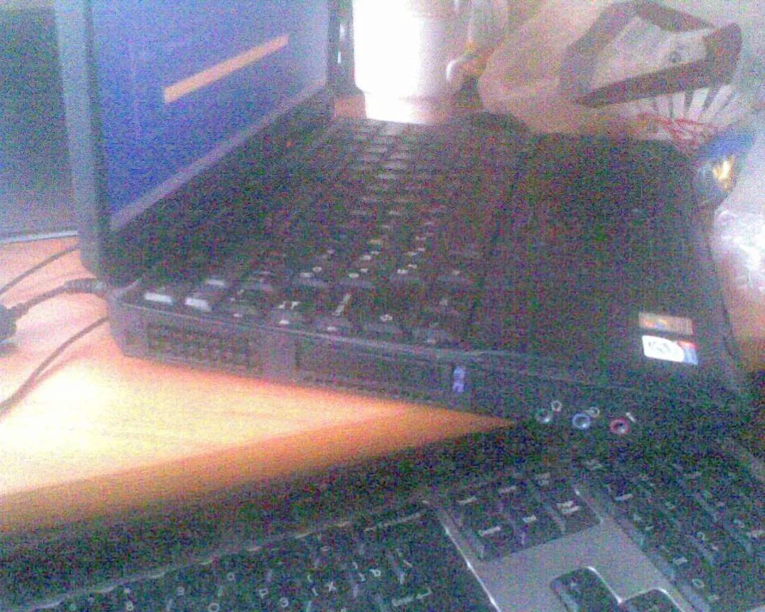

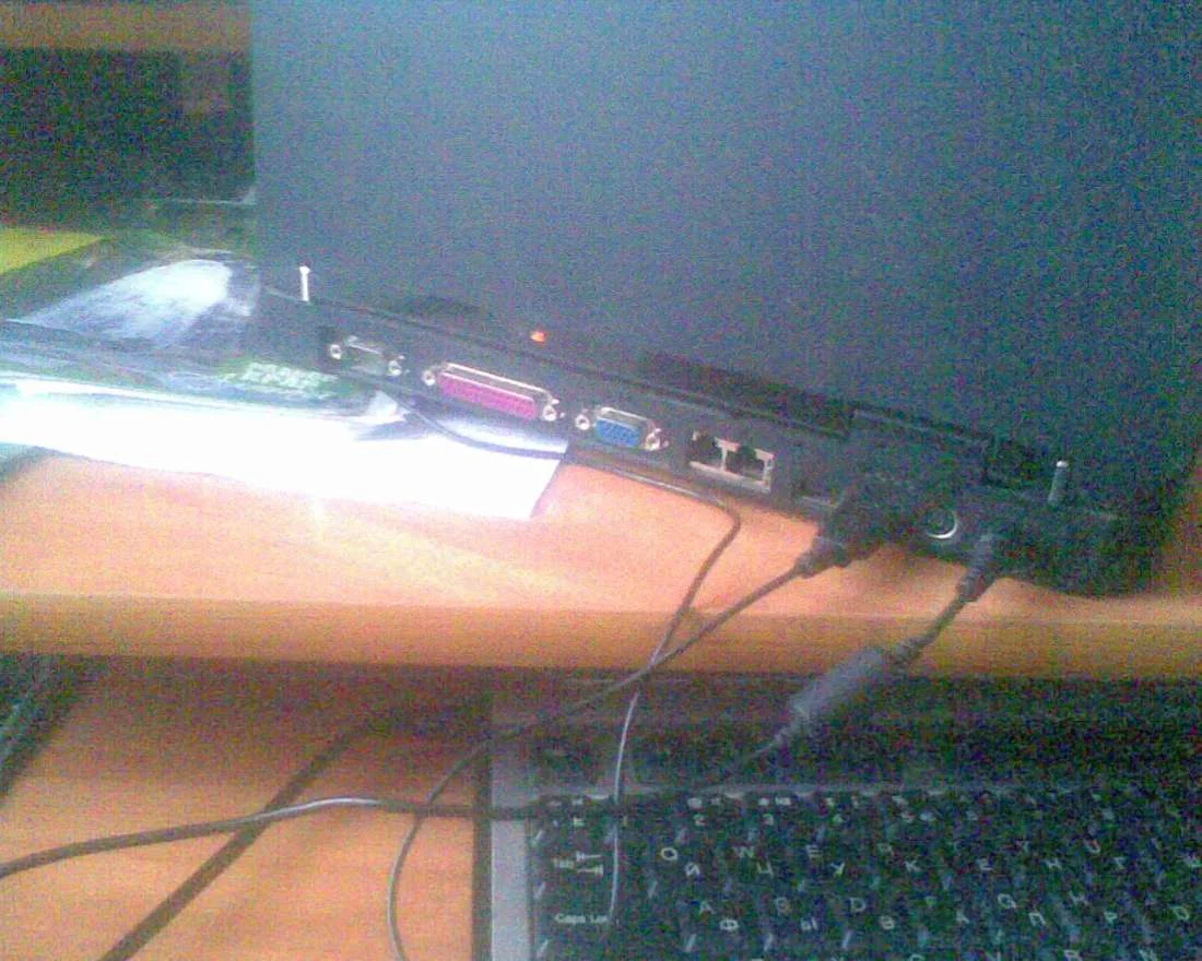

короче принесли мне ноут IBM винду поменять, я такие впервые вижу. куча непонятных кнопок. с одной стороны привод для чего то непонятного типа кассет(последняя фотка), снизу еще какая то хрень, на вид древний аппарат и оперативы 256 Мб, но проц 2,4 Гц.
так вот. какую сюда карточку памяти можно запихнуть поболее? и на сколько пойдет сюда?

Имя-то скажи ;)
если не ошибаюсь то IBM ThinkPad T30 Series
тут еще ик-порт есть))

"отсек для кассет" - два слота PCMCIA. видео может иметь как свою собственную память. распаянную на матплате, так и отбирать у оперативы - все зависит от ревижна материнской платы - были и интегранты и с отдельным видеочипом. память может быть разночастотной - будет работать на меньшей частоте, если обе рабочие
