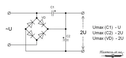

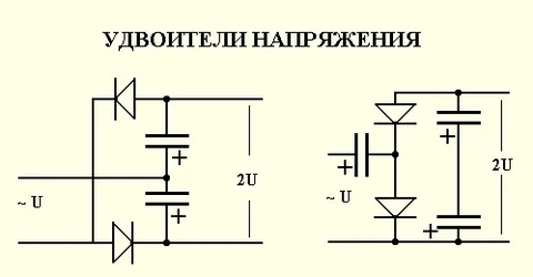

не могу определится нужен ваш совет выбрал я две схемы но какая лучше не знаю

как по мне ступенчастый лучше, но пишут нагрузку держит 1 лучше да и 1 собрать будет проще в плане размеров так как еще мост на выпрямление нужен или я что то не понимаю ?
прошу сильно не пинать еще учусь :)
ни какая,где вы только находите это?
без перемотки только это является самым простым решением!
ничего не мешает после выпрямления и умножения поставить регулятор на кренке,и об этом я написал в самом начале.
