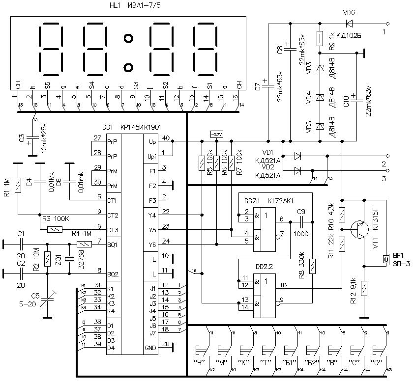

Что можно сделать из этих микросхем?
1)к561ие8
2)кр145ик1901
3)кр1051хл1
На основе микросхемы К561ИЕ8 можно сделать http://www.tehnari.ru/f156/t34995/ . Аналогами таймера КР1006ВИ1, являются микросхемы: LM555, NE555, IN555N. Вот http://www.tehnari.ru/f117/t33153/#post295452 , также на ИЕ8
На микросхема КР1051ХЛ1 вряд ли можно что-то построить. Это ИС формирования знака номера программного канала ТВ.
А вот на основе микросхемы КР145ИК1901 можно сделать часы на люминесцентном индикаторе, вот схема: Удачи!:)

часы я врядли соберу.а бегущий огонь можно будет попробывать.есть ли ещё каки-ето
схемы легкие?
