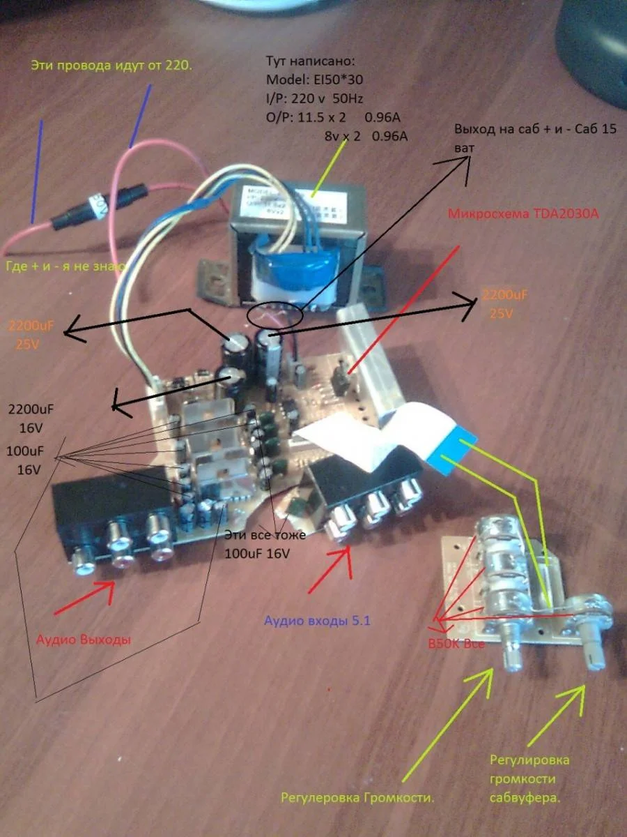

Что можно сделать из этих микросхем?

а что делать? усилок работает? всё работает? дак в корпус его! и колоночки сделать
на фото плата с усилком, рядом с аудио входами плата нафиг сломана, так что врятли она рабочая.
Да да она сломана. Я видел на сайте что вы к плате TDA что-то прикрепляете, потом подсоединетет к трансформатору и выход на колонки. Вот я так тоже хочу. Если что у меня колонки две. Каждая по 50 ват 6 Ом
ну или попробовать восстановить дорожки если детали не задеты, или выпаивать МС и делать на ней усилок полностью с нуля.
Дайте фото платы со стороны дорожек.
Да я тока хочу чтобы выход был на две колонки по 50 ват каждый выход
вообщето тда2030 один канал на 30ватт
Илья, 2030А 15 ватт всего. Это на сабвуфер, а сателлиты 2-3 ватта - это DIP микросхемы которые с радиаторами на плате.
Из такого набора 50+50 ватт не получить.
А какую плату надо для получения 50+50 ват?
30-это пиковая)))
30-это пиковая)))
Не совсем, 15W номинал, 18W это максимум что из нее можно выжать, больше не будет.
Две 2030 мостом - около 30W , с транзисторами - 35W, максимум 44W, соответственно с повышением напряжения до максимума.
Нужен БП +-27V, 5А. И микросхемы TDA7294 или LM3886.
Ну я же ему дал ссылку на тему тда 7294 :-),дима не потеме...Сколько ват у тда2050?подскажи пожалуйста
Кстати, это в тему. Для авторских колонок TDA2050 это то что надо. Плюс меньше обвеса, чем у TDA7294, т.е. как для начинающего лучше собрать на TDA2050. На порядок проще, чем на 7294.
