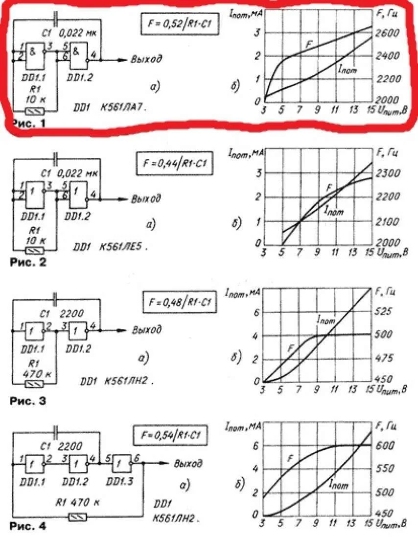

что можно сделать из К157УЛ1А, К561ЛА7, К174ХА2, К174УР3, К174ПСС1 :tehnari_ru_281:
157ул1а - это усилитель воспроизведения . 561ла7 - цифра. В сущности, всё это хлам из прошлого века!
на 561ла7 пищалку:tehnari_ru_707: я делал, у меня работала, на 14 ногу подоётся плюс питания, на 7 ногу минус питания, в качестве динамика используйте пьезодинамик, он подключается к ваходу на схеме, а второй контакт пьезодинамика к земле.
http://www.tehnari.ru/attachment.php?attachmentid=69719&stc=1&d=1330598170

Ну вот! И применение к 567ла7 нашлось. Сделай пищалку, и :tehnari_ru_707: будешь пищать!
