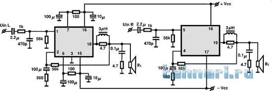

А даташит на микросхему посмотреть - не судьба ? :tehnari_ru_203:УНЧ на микросхеме stk 4150 mk2, вот только одна проблемка я не знаю где вход
