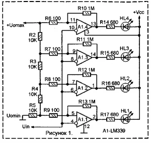

Есть вопрос: что можно собрать на lm339?
Здравствуйте. А можно сделать индикатор для усилителя?
Можно.
(Из Радиоконструктора №9, 2008г.)
    42.1 KB · Просмотры: 4,084

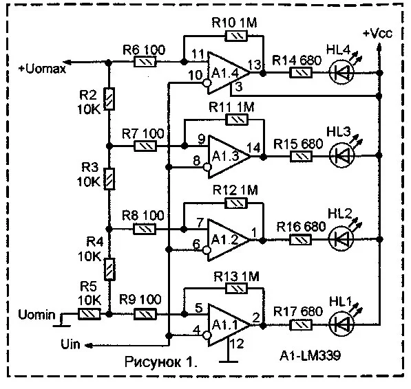

Ну конечно можно! Даже нужно. Вот к примеру схемка. Чтобы измерять переменное напряжение, например, в схеме индикации аудиосигнала, можно на входе сделать детектор на диодах или операционном усилителе. Светлана опередила! Ай молодца.
    16.9 KB · Просмотры: 244
Как сделать детектор на диодах.
