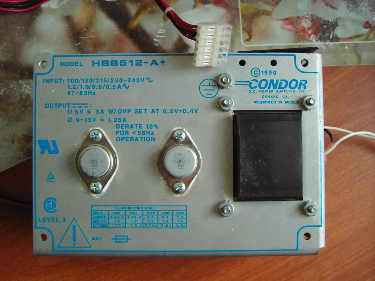

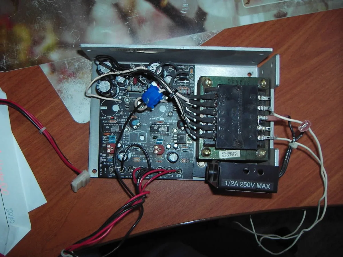

Что с этим можно сделать?
я так понел это блок питания,можно ли его использовать для усилителя,и ваще как его подключить к сети 220
    131.3 KB · Просмотры: 99
    109 KB · Просмотры: 91
Слаб. То есть можно, конечно, но для слабенького (ватт на 10 суммарной мощности) усилителя. С однополярным питанием.
А на табличке написано :) (белые провода - 220 вольт)
Лучше припаяй к нему резистор переменный по схеме потенциометра и используй как лабораторный источник питания. Не забудь поставить амперметр и вольтметр :)
