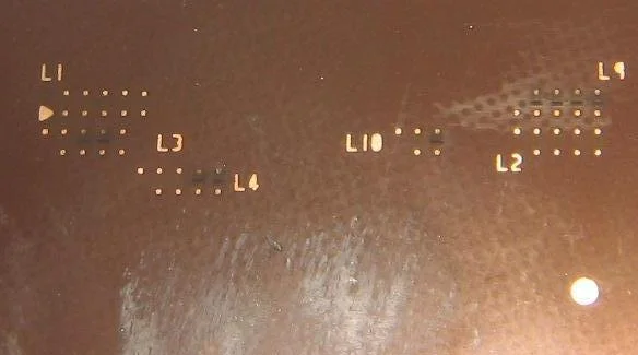

Знакомый притащил откуда - то старенький проц - Athlon 1900+,снял с горелого компа. На вид все вроде ок,кристал целый. Но если внимательно приглядется,там,где надписи L1,L2,L4 видны какие - то черные цяпки,как будто что - то выгорело. Внизу,где L11 тоже... кто знает,что это,и можно ли его включать,проверить на работающей материнке?

Все в порядке, это перемычки аппаратного управления объемом кэша, и перерезаны они самим производителем. Где то даже встречал статью, как энтузиасты воскрешали процессор со сколотым ядром в районе кэш памяти перерезав нужную перемычку и тем самым отключив сколотый район кристала
