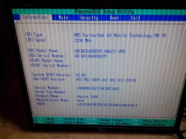

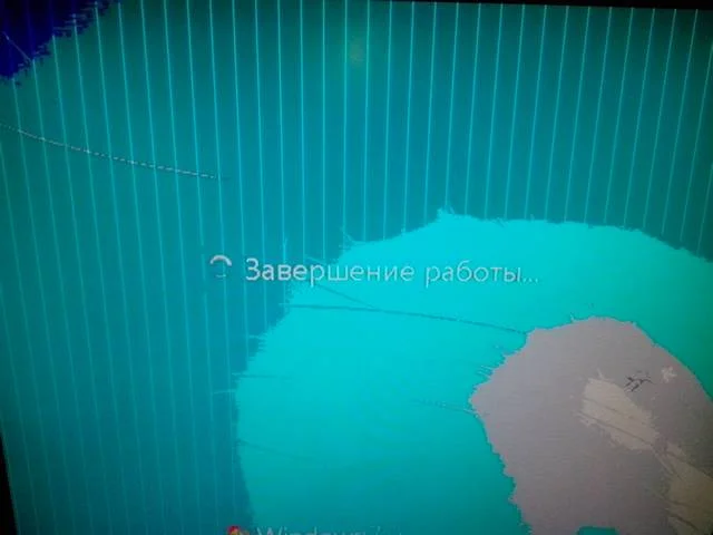

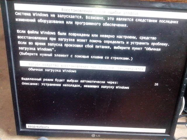

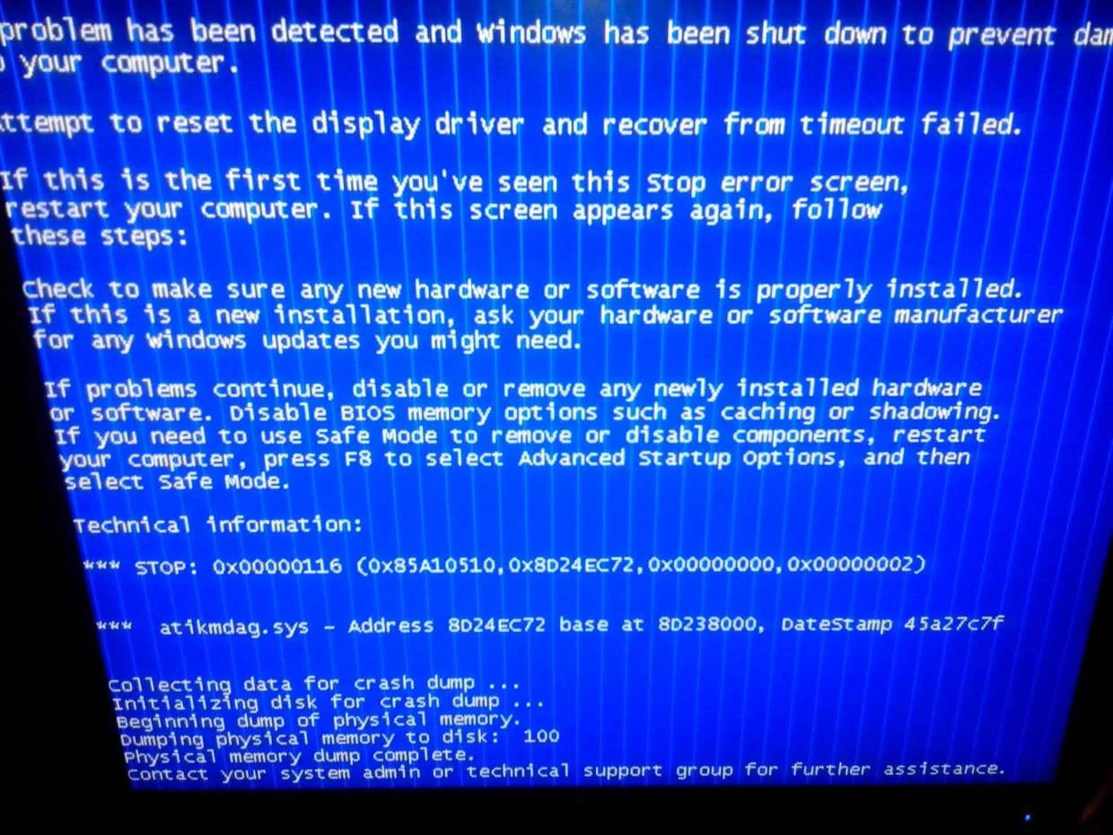

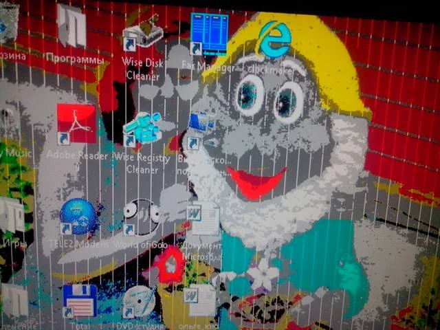

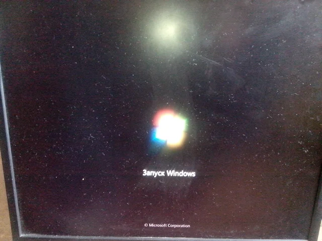

Бук асеr 5102. монитор не показывает. при подключении внешнего вот такая картина (безопасный режим)
IMG_20130405_135609.webp IMG_20130405_135506.webp IMG_20130405_135526.webp IMG_20130405_135220.webp IMG_20130405_135250.webp
обычный режим
Пережарил видимо вк.
П.С. При установке вин 8 64 бит была с моей вк такая проблема, вина ос.

Это Вам в СЦ его придется нести.
ATI Radeon Xpress 1100 дохнут редко и не так.
Наиболее вероятно, оторвалась память или ГП. Нужен реболл.
Можете уже начинать обзвон на предмет "кто возьмется и почем"...

там вроде бы ATI Radeon x1300
Я смотрел по техническим хар-кам с какого-то сайта продавцов.
Но по сути, это ничего не меняет.
на сколько помню, на 5100 память отжирается из оперативки, на 5110 уже ставился отдельный видеочип со своей уже памятью.. скорее всего графика интегрированная у вас накрылась. хотя стандартный дефект данной модели - неисправные порты USB, не работающая клава и тд - у них умирают южные мосты..
