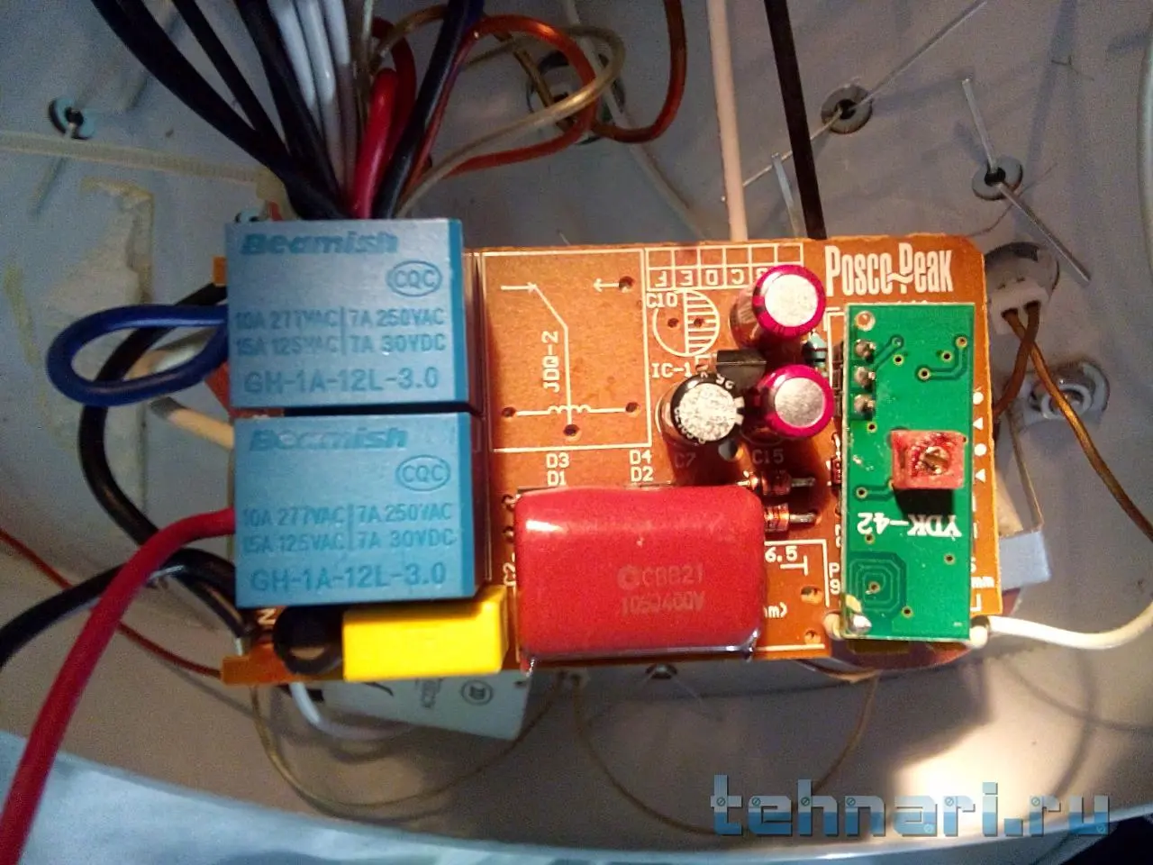

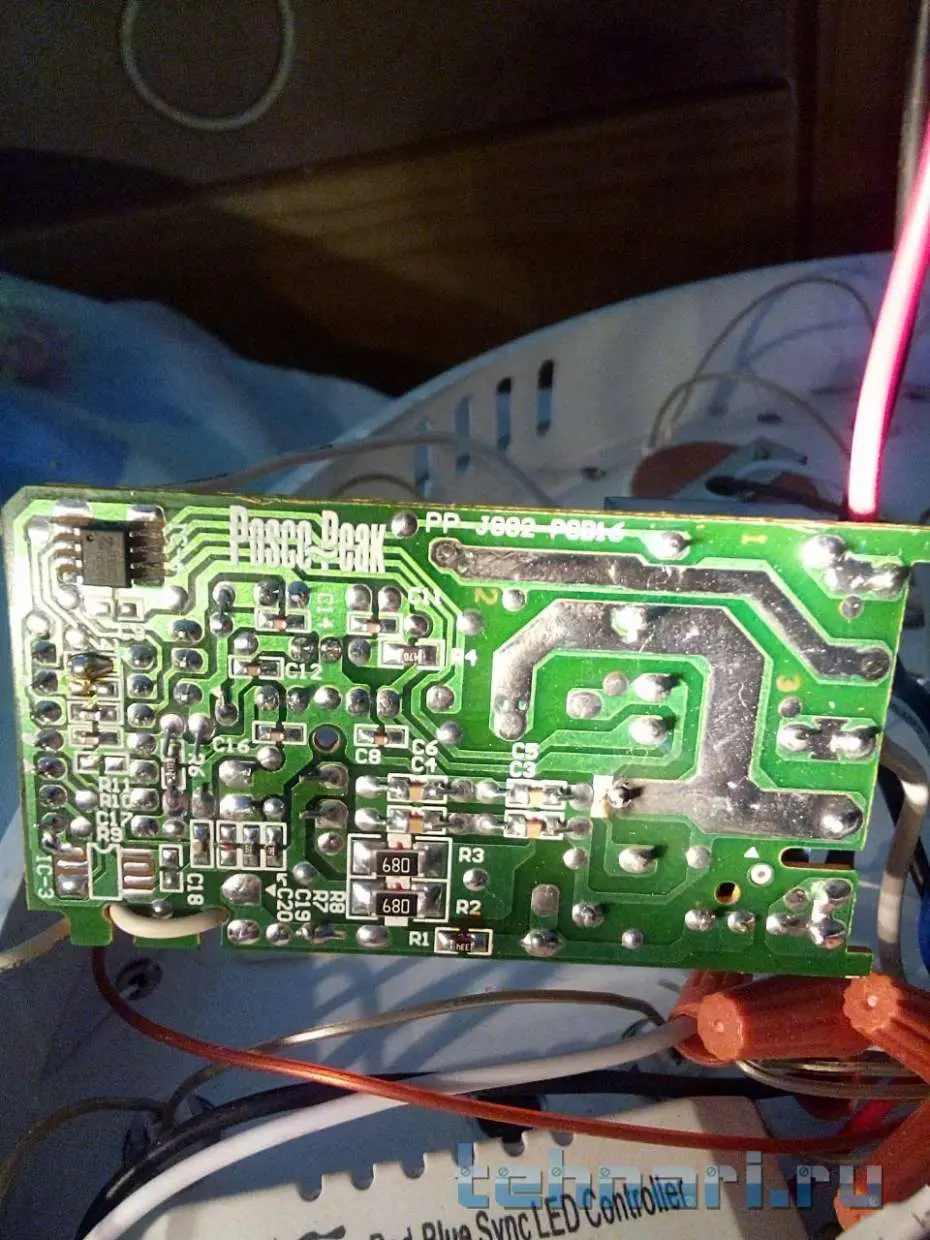

Доброго времени суток!
Есть хитрая люстра, с пультом и несколькими режимами освещения.
В люстре было 4 светодиодные лампочки 5W, поставил туда еще лампочку, но уже на 14W, после нескольких тестовых включений, из люстры стал раздаваться стремный треск и лампы начали моргать.
Выкрутил 14W, вставил светодиодную на 10W, включил, свет моргнул, раздался короткий противный треск, после этого лампы больше не включаются, но слышен щелчек срабатывания реле.
Разобрал, извлек такую схему и, походу, там что-то сгорело, виден обугленный контакт.
Отсюда вопрос, можно ли сие починить или смысла нет?
Починить можно, а есть ли смысл это решать вам. По вашим фото я лишь только вижу нарушенный контакт пайки релюшки- возможно из за него. И есть сомнение что один из красных электролитов вздутый.
