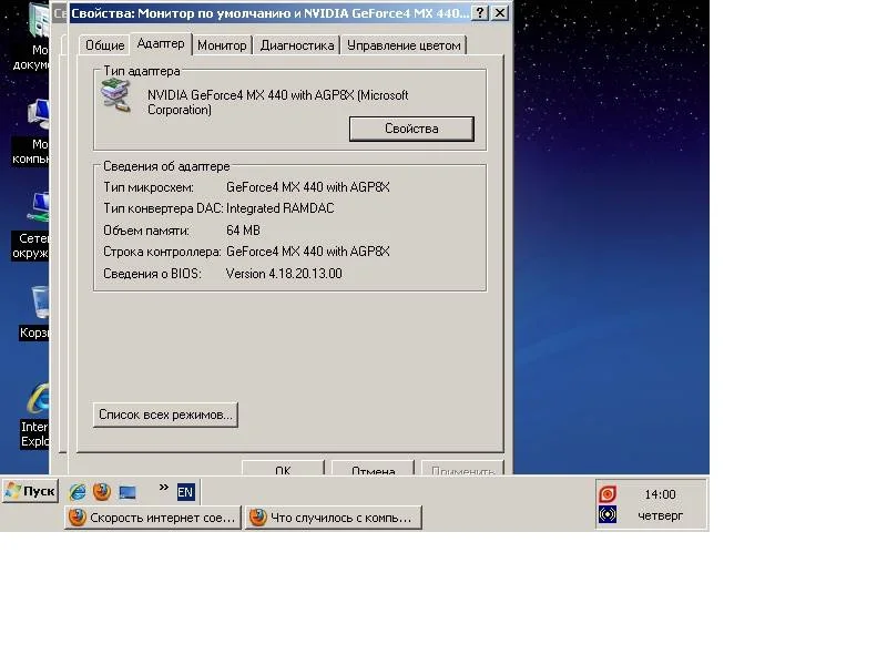

Правой кнопкой мыши на рабочем столе/Свойства/Параметры/Дополнительно/Вкладка в верхнем правом углу (название вашей видеокарты).
Там тоже нет названия видеокарты.

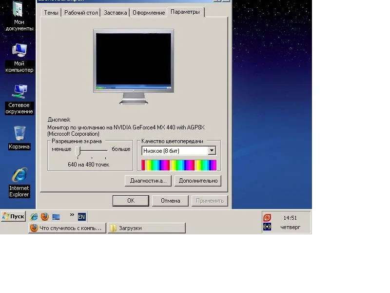

Правой кнопкой мыши на рабочем столе/Свойства/Параметры/На первом дисплее поставьте галки "Использовать как основное" и "Расширить рабочий стол на этот монитор", на втором дисплее галку только на "Расширить рабочий стол на этот монитор".
Тут тоже нет такого?

Драйвер видеокарты обновите, желательно, с официального сайта. Судя по всему, у вас установлен стандартный, шедший вместе с ОС, а он без дополнительных функций. Потому и панели нет.
И еще. Гляньте в Панели управления, возможно, там есть опция управления видеокартой.
