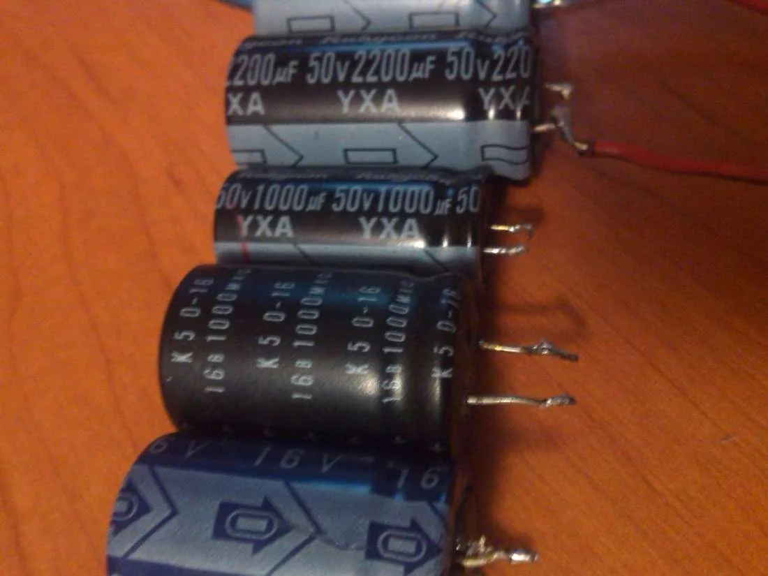

купил усилок TDA7293 ну и перемычку нужно было сделать я сделал , всё работало от 2х БП , а патом уже собирался в корпус всё устанавливать ну и надовил и у меня перемычка замкнула .. не знаю что замкнуло . вообщем конденсатор засвистел чуть не взорвался а кондер был на 1000мкф 63 вольт Ну я дома пошарился ни чего не нашел ( .. есть но они на 1000мкф 50 вольт поставил на 50 вольт но усилок так и не заработал - включаю питание колонда "Дук" ну как обычно , патом трогаю проводки Вход ... это этого всего когда я задевал эти проводки у меня колонки гудели как бешеные а щас не какой реакции , ну колонки так то шумят немного но толку нет , Так вот у меня есть ТДА-шка 7294 я думаю может поставить ТДА 94ую и конденсатор 50 вольтовый 1000мкф , БУдеТ ли это всё работать ????

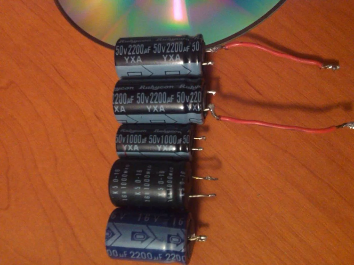

Усилитель купил .. наа 140 ватт , если что фотки отправлю сегодня , и ещё один вопрос а можно ли из нескольки конденсаторов сделать 1 на 1000мкф 63 вт - фото конденсаторов скину

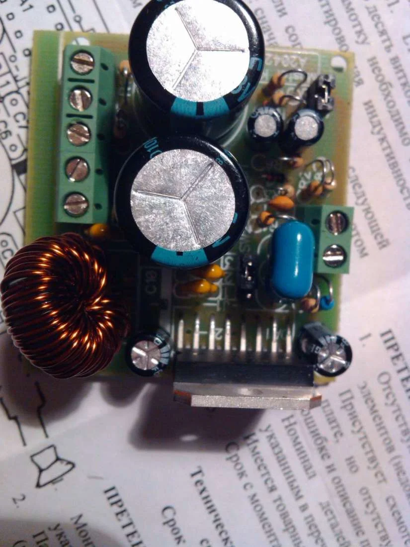

давай выкладывай фото. чем питаешь, плату усилителя, укажи какая перемычка замкнула.
электролитические конденсаторы соединяются параллельно для увеличения ёмкости, последовательно соединять не советую.

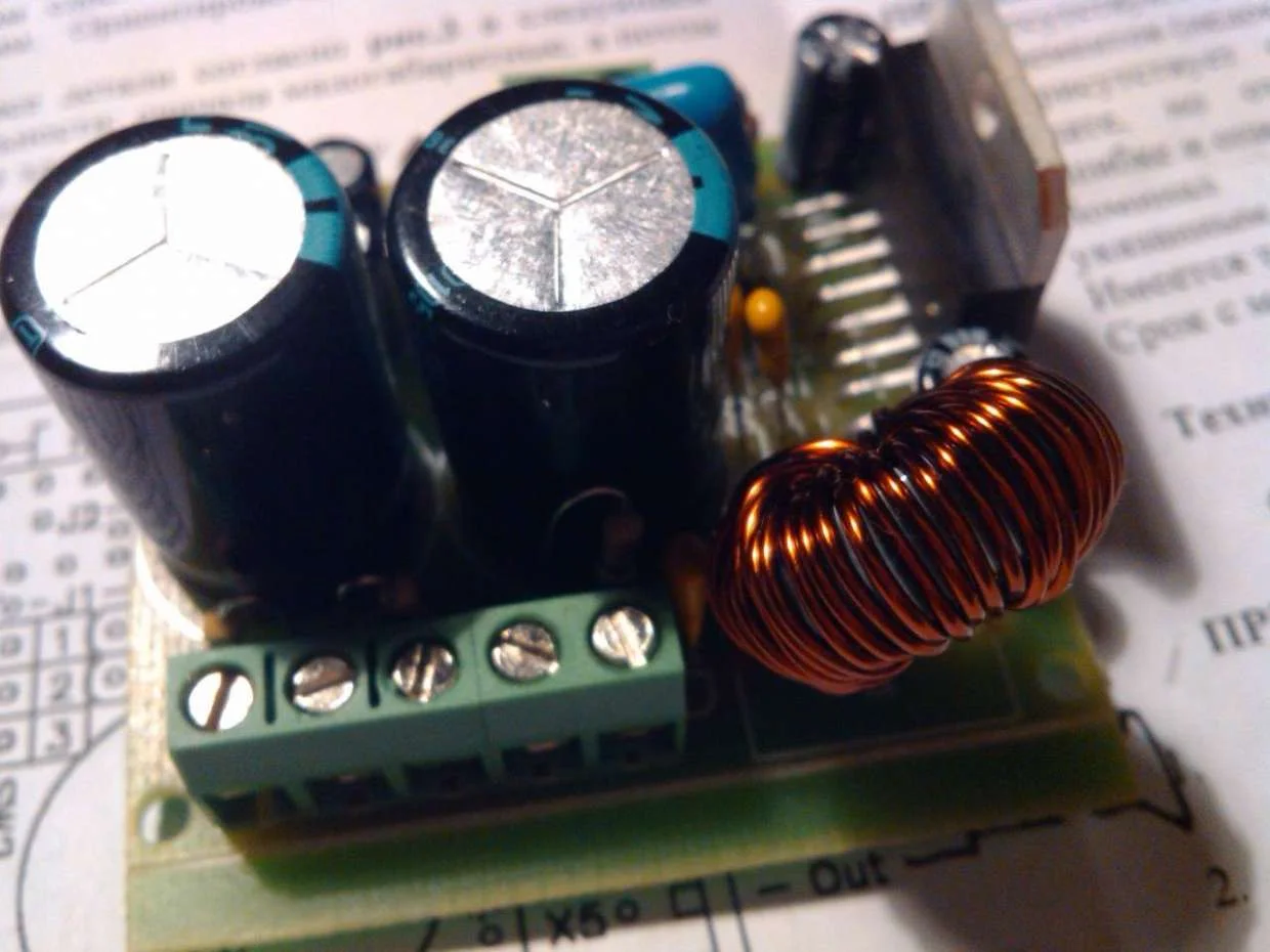

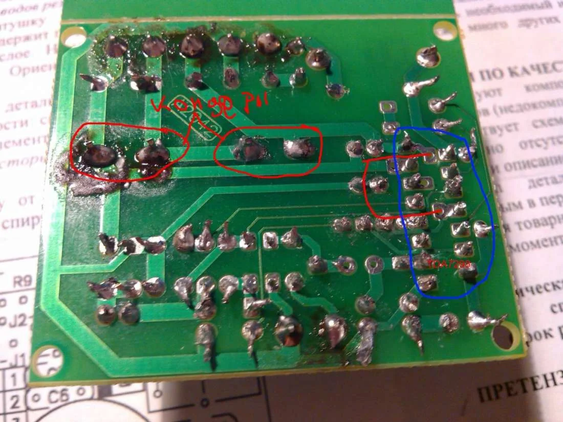

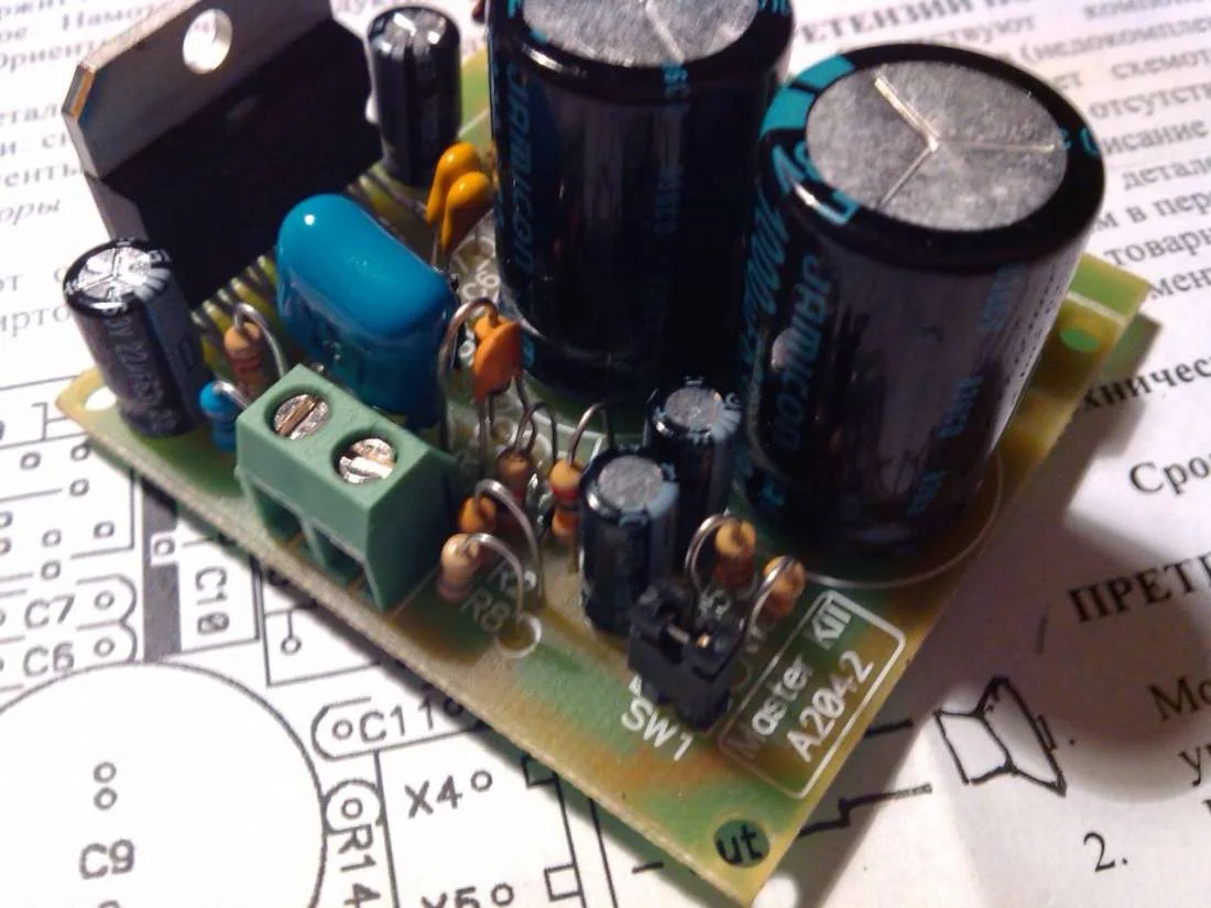

IMG_20121113_002731.webpIMG_20121208_173820.webpIMG_20121208_173711.webpIMG_20121208_174018.webpIMG_20121113_002436.webpIMG_20121113_002504.webpIMG_20121113_002816.webp тут где то есть фото и на фото нарисовано всё как было где конденсаторы а перемычка окола TDA-шки красная в виде буквы П как нарисована так и была она сделана так и замкнута была она у меня просто была кусочег проволоки и он жержался вот в таком порядке на весу ) лень было переделывать да и работал ))
где то всё в той области каратнуло (
питаю от 2х бп так как усилок двух полярный , один бп 230 другой 240 если память не изменяет )

в следующий раз перемычки и резисторы устанавливайте на плату в первую очередь.
перемычку сделайте со стороны дорожек изолированным проводом, и замените микросхему и конденсаторы замените оба на 50в 2200мкф, после чего отмойте плату спиртом от канифоли и всё заработает. питание больше чем + - 30в лучше не подавать. и используйте хороший радиатор (микросхему обязательно электрически изолировать от радиатора).
у меня 93 нету у меня только 94 только я её найти где то не могу вот буквально недельку назад на столе лежала патом убрал куда то , найду дак заменю , а что с конденсатором решать ??? блоки питания целые оба , проверял ток стабильно выдаёт вообщеб бп целые без изменений , радиатор взял с материнки старой +куллер могу прикрепить , нуу 2 бп выдают по 12 вольт получается с 2х бп компьютерных 24 вольт ) ну хорошо завтра буду искать ТДАшку и всё заменять)) спасибо за совет , завтра отпишусь если найду и всё сделаю
напряжение питания маловато конечно,при таком питании максимум ватт 15 с него выжмите, хорошо бы сделать двух полярное по 25в на плечо.

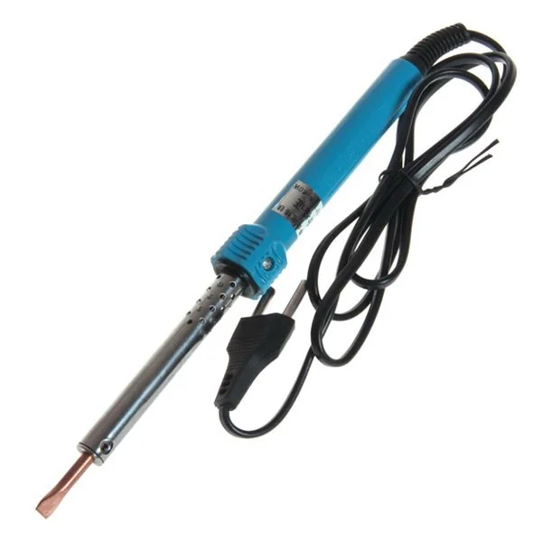

Заказал паяльник на 60 Вт как думаете нормальный? мощности достаточно ???
    16 KB · Просмотры: 108
Нормальный, но мощности многовато, вполне хватает 40Вт для обычных работ и 25Вт(или меньше) для мелких (микросхемы, смд и т.д.)
дак он же полюбому китайский а если китай то вт50 в нём , не больше
Не кастрюли же им собрался паять - достаточно 25вт для такой работы
