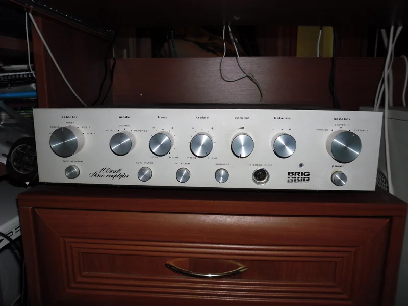

В общем у меня уселитель Brig старый уже..Та вот недавно появился странный звук, из колонок доносится звук похожий на звук трансформатора.=( Это лечится? подскажите что это и как бороться плз
Замени конденсаторы в питании.
Скорее всего фильтрующие конденсаторы требуют замены.
А какая модель брига.
честно говоря я не знаю что за модель, от дедушки достался....
А дорого стоит поменять эти конденсаторы?) А то я дно во всем этом...
Так сфоткай бриг , а конденсаторы поменять не дорого.
вот такой вот)

Бриг-001 еще и в отличном состоянии.
состояние не полохое, только его бы на профилактику отдать но не знаю в какие суммы это выйдет
Да не дорого.
спасибо за помощь
Да не за что.
Очень козырный усилитель, менять электролиты можно самому, нужно лишь умение паять, более данный аппарат не нуждается в доработках
