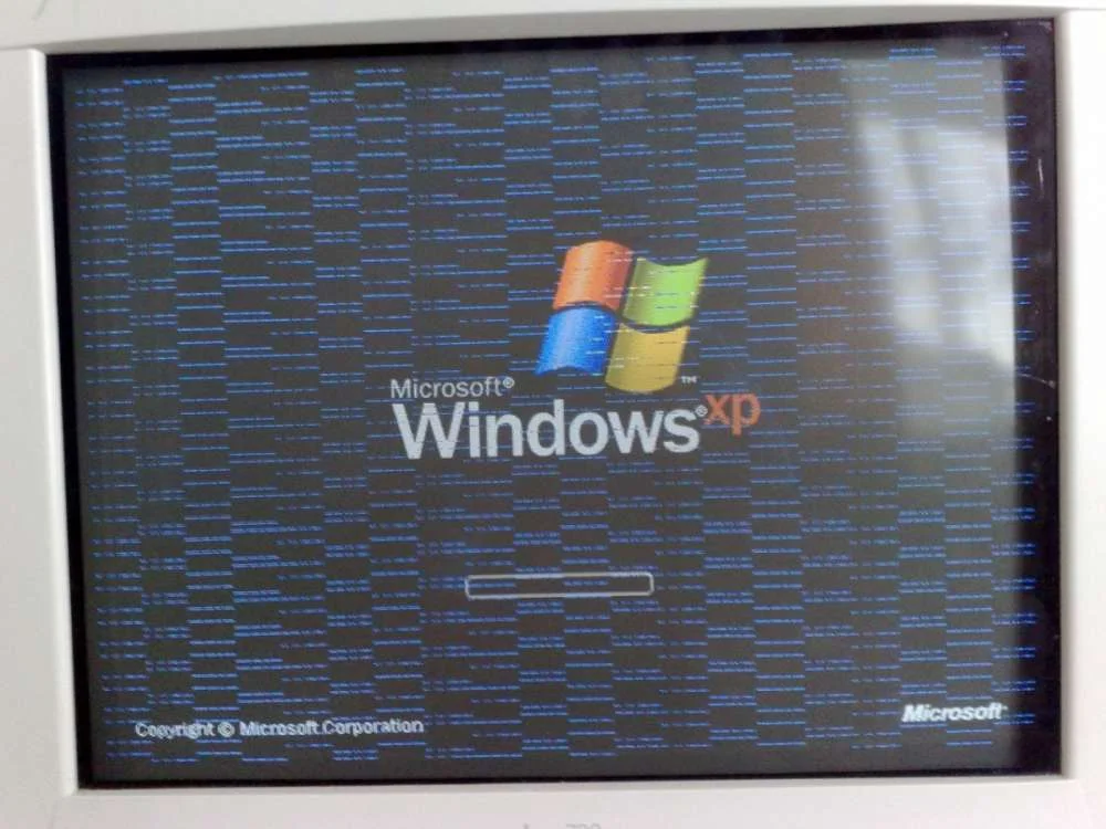

Что-то случилось с 8800GTX или нет?
Вчера играв в Crysis что-то случилось, комп завис на мониторе появилась позилиневшая картинка сделав reset комп загружаеться, но без картинки. Вставив старую видео(6800GS) всё нормально. Вставив 8800GTX в другую материнку всё нормально. Так в чём же дело? в видео или в материнке:tehnari_ru_211:
А ещё раз вставить 8800GTX в свою нормальную материнку?
проверьте настройки биоса, может он встроенную видеокарточку решил юзать? на нвидиа такое случалось пару раз, слетал драйвер с видеокарты, далее перезагрузка или бсод с перезагрузкой. при этом в следующий запуск система подавала картинку на встроенный адаптер. удалите полностью драйвер с нового компа, а на старом проверьте видеокарту стресс-тестированием (OCCT Perestroika 3.0 [вкладка GPU OCCT]).
если вы проверяли карточку на разных мониторах, то еще причина может быть в DVI(VGA) кабеле (если монитор полностью исправен).
материнка GA-M59SLI-S4 без встроенного видео само перезагрузка непроисходит, а с OCCT Perestroika 3.0 нужно попробовать:tehnari_ru_657:
если есть звук запуска винды, значит проверку на ошибки в POST все железо проходит, проверьте работоспособность проводов от монитора (если используете на DVI разъем переходник DVI-VGA, его тоже проверьте на всякий случай), сам монитор (если есть возможность подключить в другой порт - если был в цифровой подключить в аналоговый, если был в аналоговом подключить в цифровой - при его наличии конечно). видеокарта исправная, просто где-то контакт утрачен.

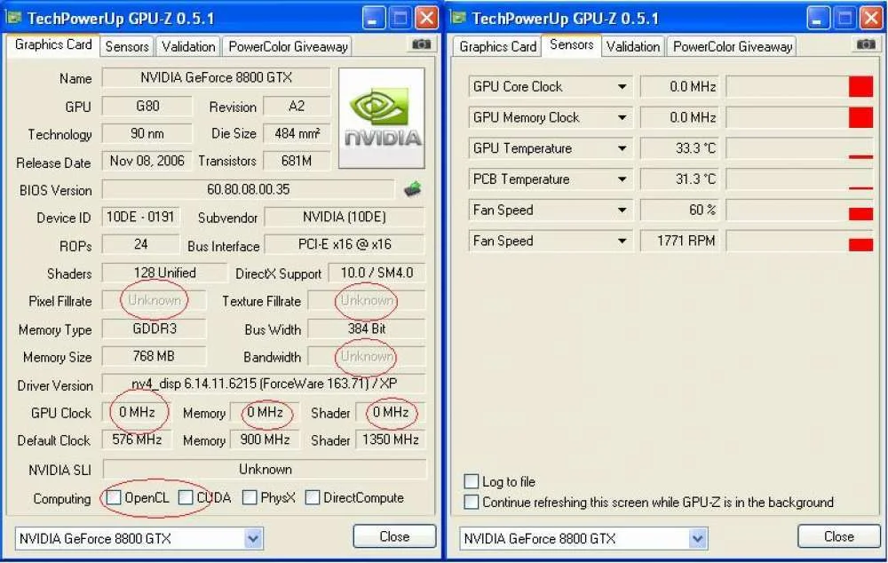

новая проблема с 8800GTX при загрузке:
и почти каждую минуту картинка пропадает и появляеться, в видео один выход вообще умер

около 5 лет проработала идеально, без разгона и как я мог помочь?:tehnari_ru_117:
5 лет для 8800ГТХ - отличный срок. Скорее всего у вас начал ГПу отваливаться или память. Во всех играх искажения?
На новой плате нету картинки не мог все игры проверить, а на старой картинка пропадает почти каждую минуту
