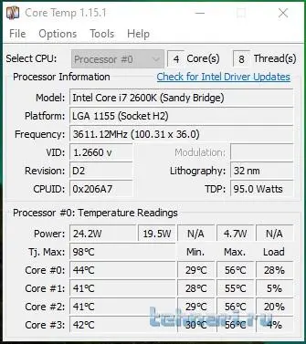

Какие температуры цп и вк?

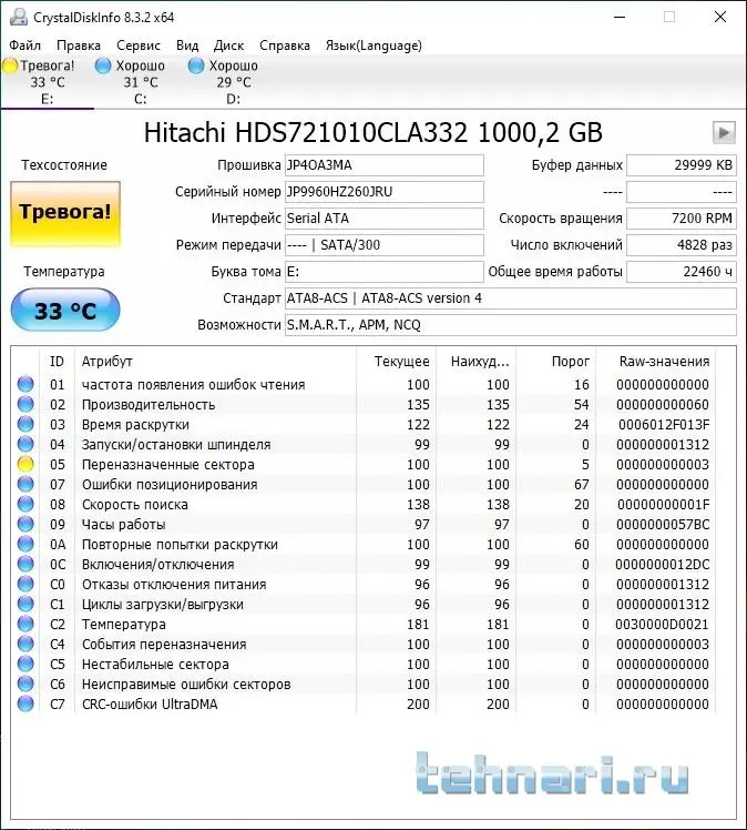

Проверь жд и вк на ошибки.
Пока ничего сказать щяс на работе позже буду дома все распишу, но по температуре никогда проблем не было, и чем проверить hdd
crystaldiskinfo. скриншот его показаний надо выложить на форум.
так это КристалДиск

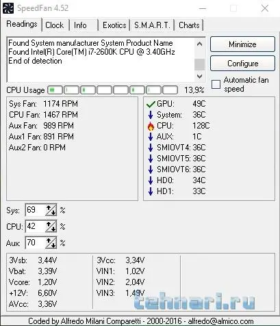

А это температура в Battlefield 5 на ультре, Видяха выше 65 не поднималась.
При этом в сетевой игре пинг на замесе 35 и ниже а загрузка проца всех 4х 97%, а в сингле выше 61 фпс не поднимается хотя лимит стоит 200

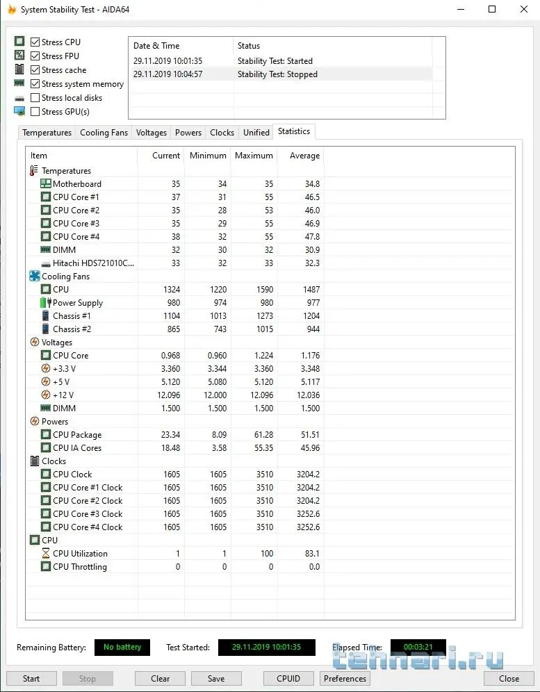

Сделай по инструкции отчет Создание отчета в программе AIDA64 - Компьютерный форум Прогони тест стабильности Тестирование компонентов системы - Компьютерный форум скриншот выложить в тему. Запусти MSI Afterburner и диспетчер задач, включи игру и погоняй, сверни игру и посмотри загрузку ГП, ЦП, памяти видеокарты, жесткого диска и оперативной памяти, так ты сможешь найти узкое место в твоей системе. По хорошему, для этой карты твой процессор нужно как следует разогнать.

Ничего резать не нужно система стоит на SSD, с другими двумя дисками тоже всё в порядке. Пока сделай следующее:
Попробую тока я не совсем понимаю в афтер бернер там только цифры загрузки вижу а процентов нету
Кароче потестил и понял проц не тянет, есть вариант его разогнать и не убить?
