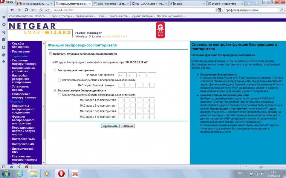

Имеется wifi-маршрутизатор NetGear WGR614v9 на котором поднято PPPoE соединение и которому по WiFi подключена D-Link DWL-G700AP в режиме Repeater и ноутбук. Ранee так же в режиме клиента была подключена D-Link DWL-2100AP но сейчас она умерла и ее во-первых нужно заменить, а во вторых режима клиента уже мало. Нужно чтобы точка или маршрутизатор не только давали интернет по кабелю в режиме клиента но и раздавали интернет по WiFi. D-Link DWL-G700AP в режиме Repeater не только ретранслирует сигнал, но и по кабелю к ней можно подключить еще компьютер (не во всех прошивках вроде бы) и она бы подошла, но в магазинах ее уже не найдешь, а например к 2100AP в таком режиме по кабелю уже не подключишся - только по WiFi, а этот вариант не подходит - одно устройство обязательно кабелем. Подошел бы режим WDS with AP, но его в WGR614v9 вроде как нету. Есть некая функция беспроводного повторителя сильно по настройкам похожая на WDS with AP, но повторитель это же Repeater...
Хотя например к этому же маршрутизаторы D-Link DWL-G700AP без всякого ручного указания MAC адресов, а тут оно есть зачем то... Или Это все же WDS with AP который просто так паршиво перевели?
В общем если это WDS with AP все таки то что лучше купить ему в пару?
Если это все таки обычный повторитель, то собственно вопрос тот же...
