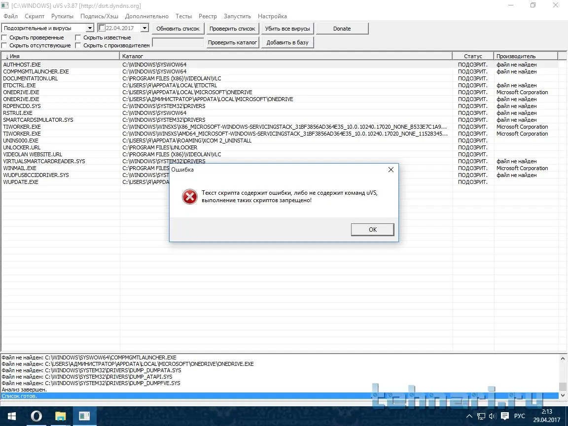

Вообщем-то в общих чертах знаю что нельзя скачивать и открывать, но все равно повелся...
К желаемому скачал еще и Zaxar games, войны пристолов и т.п., до кучи при запуске сама открывается опера и переходит на "Workno.что-то"
Советы с сети не помогают.
Прошу прощения за некорректное поведение на форуме.
Как-то так.
@Ugol,
(остальное все в мусор.)
выполняем скрипт в uVS
- скопировать содержимое кода в буфер обмена;
- стартуем uVS(start.exe), далее выбираем: текущий пользователь, меню - скрипты - выполнить скрипт из буфера обмена;
- закрываем все браузеры перед выполнением скрипта;
при деинсталляции программ - соглашаемся на деинсталляцию_удаление подтверждаем "да"

restart
перезагрузка, пишем о старых и новых проблемах.
далее,
выполните быстрое сканирование (угроз) в Malwarebytes
Вот что пишет.
    91.1 KB · Просмотры: 83
Благодарю всех за отзывчивость!
Safety Вы прям кудесник!!!
Можно я "быстрое сканирование (угроз) в Malwarebytes" уже с утра сделаю??!! а то спать охота.
У меня женщина два с половиной часа назад сказала, что спать мне не даст....
Часа два уже сопит как суслик))))
Утром наверстаю)))) Спаибо вам огромное!)
5.44 утра в данный момент. А ты что подумал?
И давай по-быстрому кончим, а то опять тему чистить придётся )))
Фсё без Флуда...
Сделал. Вот результат.
  • Mbam.zip
    Mbam.zip
    1.2 KB · Просмотры: 17
2.удалите все найденное в малваребайт
перегрузите систему
далее,
3.сделайте проверку в АдвКлинере
http://www.tehnari.ru/f150/t87975/
4.в АдвКлинере, после завершения проверки,
в секции Папки снимите галки с записей mail.ru, yandex (если есть такие)
остальное удалите по кнопке Очистить
далее,
5.сделайте проверку в FRST
http://www.tehnari.ru/f150/t245622/
adw ни чего не нашел.
лог FRST
Что сейчас с проблемами?
Нету, за что огромная благодарность.
